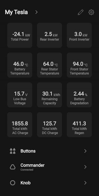

Mając Teslę od września - dopiero po raz drugi ładowałem się na ładowarce DC. W obu przypadkach SC.
Zdziwiłem się, że bateria zagrzała się do 46st (krótki dojazd miałem od postoju) a ładowanie leci z mocą 36kW (z czego faktycznie 1/3 na grzanie). Odłączenie i ponowne podłączenie nic nie dało.
Myślałem - kurcze jeszcze za zimna ta bateria?
Po 10 minutach finalnie nie wytrzymałem - przejechałem do ładowarki obok. No i poszło na 120kW.
Takie tam moje pierwsze doświadczenie...
SC w Krakowie.
