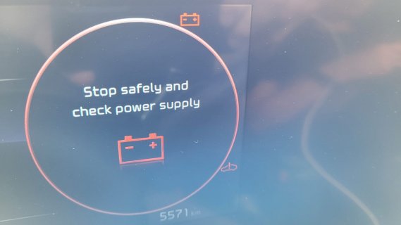

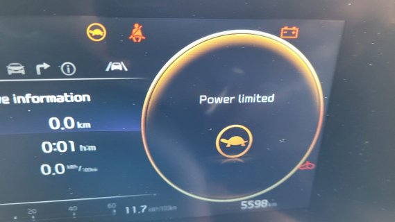

Cóż, sytuacja wyeskalowała. W sobotę w okolicach Gdańska zrobiło się tak:

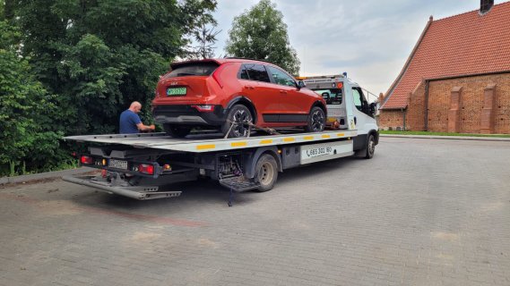

Assitance Kia okazało się zupełnie nieprzydatne w tej sytuacji, tj. jedyna propozycja z ich strony to holowanie do ASO w Elblągu i zastępczy na 3 dni. Ja jestem z okolic Warszawy a w Gdańsku i okolicach byłem na weekend.
Assi od ubezpieczyciela na szczęście jest bez limitu kilometrów (Niro pojechało do Warszawy) a zastępczy na 5 dni.
Wyglądało to jakby aku 12V przestał być ładowany i w pewnym momencie (w trakcie szukania dogodnego miejsca do zatrzymania) wszystko padło, łącznie ze wspomaganiem kierownicy, hamulców, nie działały nawet migacze. Po ponownym uruchomieniu samochodu, część systemów odżyła, łącznie z połączeniem z apką, ale Vmax = 10 km/h
