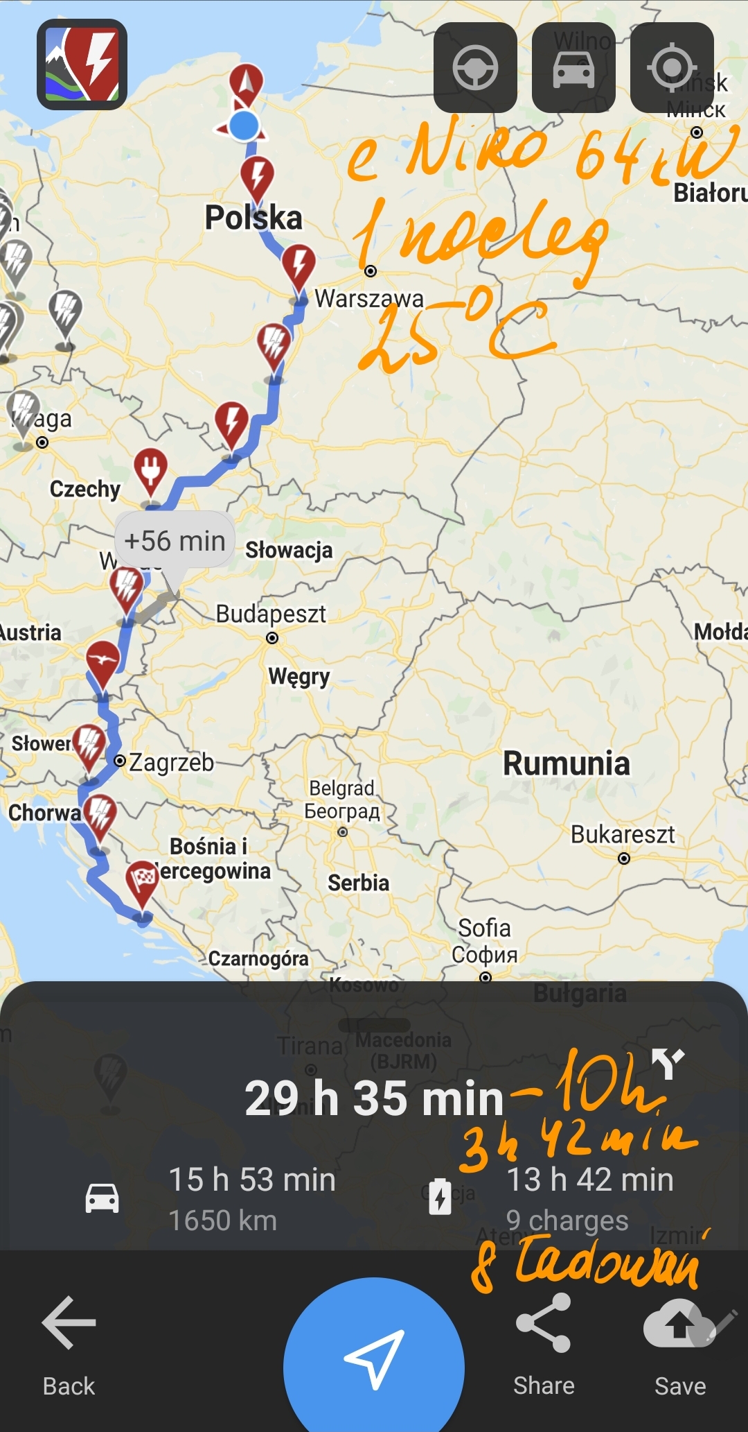

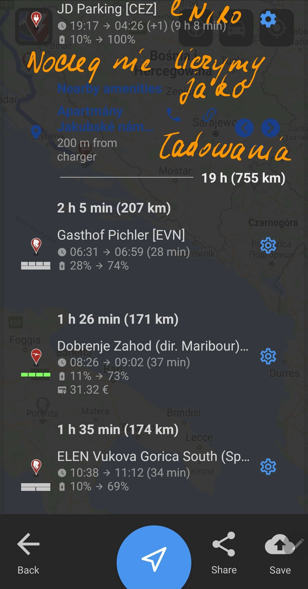

Wszystko układa się tak że masz na 1 dzień ~ 4 postoje na ładowanie i nocleg 10h. Co w takim przykładowym eNiro skraca czas samej podróży do okolic 19 godzin, a wystarczająco duża bateria pozwala dawać 10% buforu. Jak damy 20% to wydłuży nam podróż na około 1 godzinę oraz doda 1 ładowanie na dzień dla świętego spokoju.
