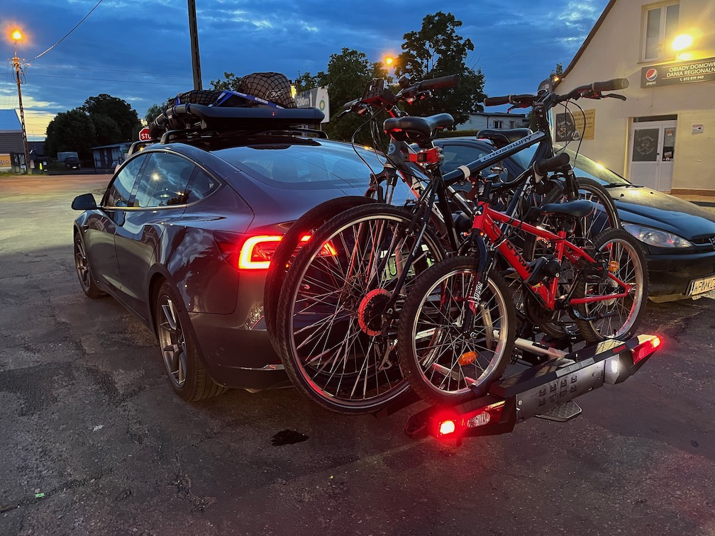

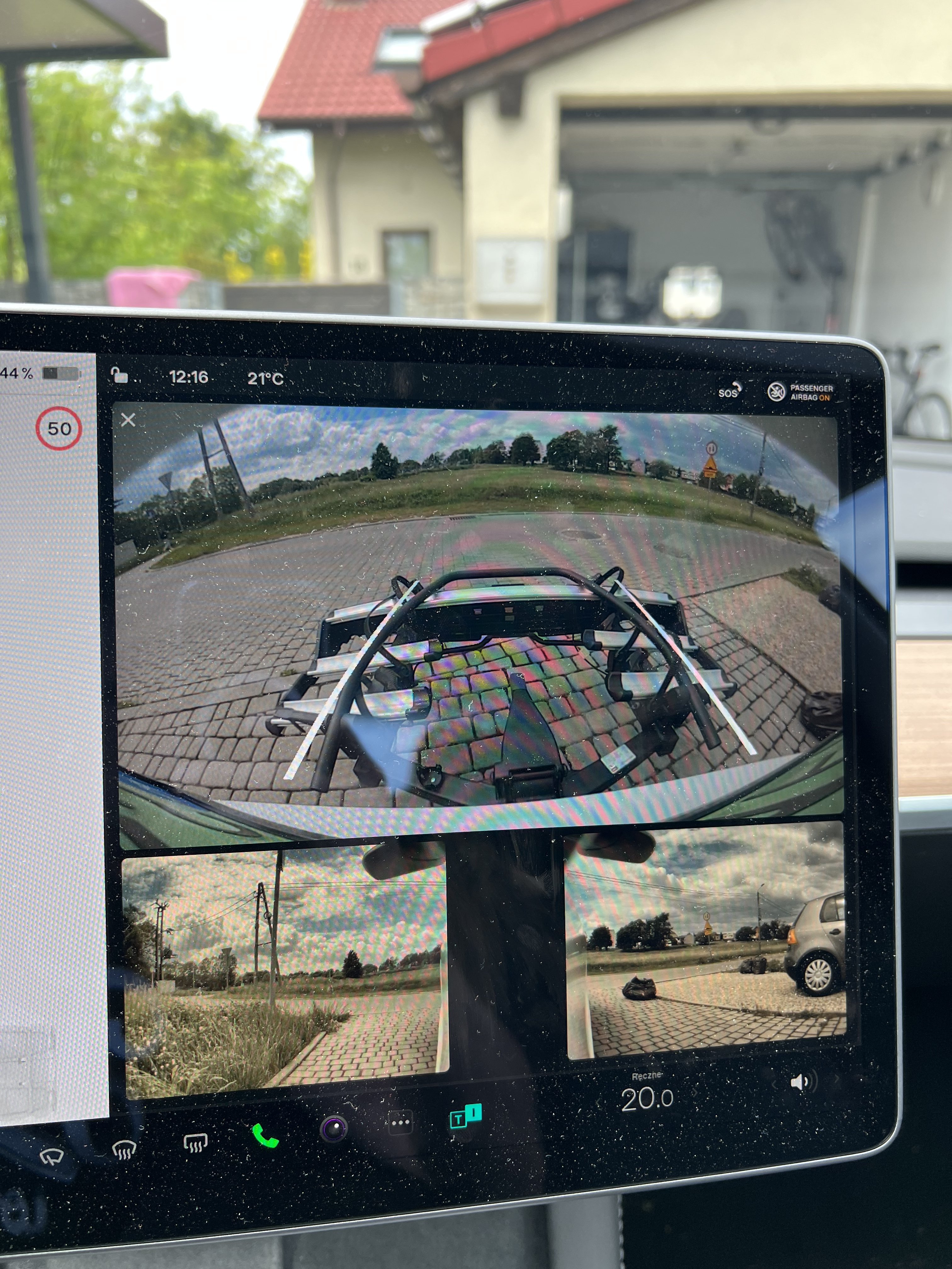

Dzisiaj testowałem bagażnik. Nic nie pika ale tryb trailer mode nie aktywuje się przy bagażniku. Działa tylko z przyczepą co jest napisane w instrukcji. Autopilot i kamerki wsteczne działają normalnie.
Super. Dzięki za wyczerpującą informację, do tego z dokumentacją fotograficzną ;)
Chyba będzie trzeba wybrać się na wycieczkę do Gliwic (wolę sprawdzonych wykonawców).
Te 3 200, o których pisałeś - to pełna kwota (hak + kompletny montaż)?
Ile mniej więcej trwa cały "zabieg"?
Jac3k
Coś koło trzech godzin. Kwota jest za komplet z hakiem. Umów się wcześniej bo słabo mają z terminami.
Jac3k
Thule,, tylko musisz spiłować taki cypelek zapobiegający się skręcaniu przyczepy której nie można ciągnąć.
Chyba że zamontujesz hak nie mający blokady dla ciągnięcia przyczep. Nie każdy bagażnik wchodzi na taki hak. Coś się producenci haków i bagażników nie dogadali. Temat rozwiązuje pilnik i 10 minut roboty. Nie każdy bagaznik ma ten problem. Moj Thule akurat miał.
U mnie jest inaczej. Mam hak do Tesli i bagażnik na rowery. Po podłączeniu elektryki włącza się tryb przyczepy (niebieska ikona przyczepy) - czujniki cofania nie działają, ale Autopilot też nie działa. Wyłączam więc tryb przyczepy (ikona zmienia kolor na pomarańczowy) - Autopilot działa, lecz ekran wyświetla non-stop przeszkodę z tyłu i piszczy przy cofaniu. Wolę Autopilota od braku piszczenia. :)
I jeszcze chwalifocia pakietu turystycznego.
Uznajmy, że tablica zdjęta do zdjęcia. :>
