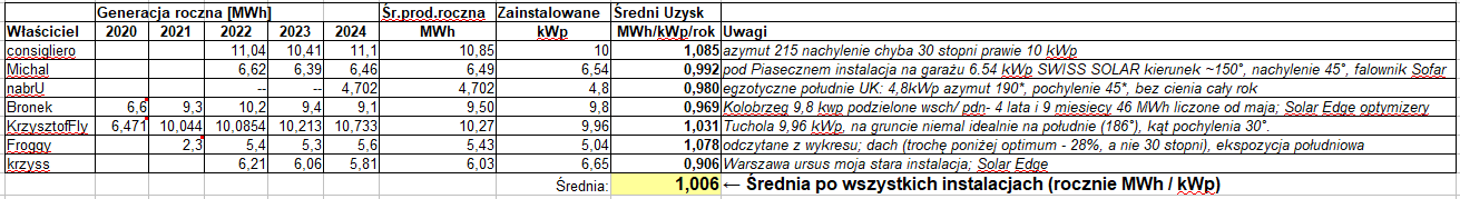

Kierowca23
Jeszcze raz podziękowania dla wszystkich którzy zgłosili na forum swoje statystyki produkcji (y)
Jeśli ktoś ma jeszcze dane z rocznych produkcji, zapraszam do raportowania!
To co podesłaliście uśredniłem w tabeli, i wyszło jak poniżej .
Zwróćcie uwagę, że pomimo różnic w lokalizacjach, niedoskonałości nasłonecznienia i pochylenia, średnie roczne uzyski są do siebie zbliżone ! :cool:
No i faktycznie nie jest to 800-900 kWh/kWp/rok jak podawali na szkoleniu w 2013r., kiedy technologia dopiero raczkowała, tylko ponad 1000 ! :)
PS. W tamtych latach inżynierom po głowach chodziły jeszcze instalacje nadążne (zwykle przestawały one pracować zaraz po wygaśnięciu gwarancji na mechanikę ;) )
Ale odkąd ceny modułów PV spadły 10-krotnie, teraz już nikomu nie przyjdzie do głowy taki pomysł :ROFLMAO:
