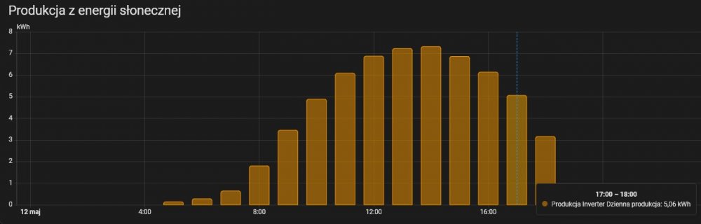

To wysokie sosny - pluje sobie w brodę, że nie zrobiłem z nimi porządku gdy miały 2-3 metry. Teraz będzie kłopot.
Można powiedzieć, że popełniłem ten sam błąd. Ale kto myślał o PV jak sosenki miały 3 metry?
PV mam na zachód, nachylenie 15 stopni.
W sezonie o 17-18 godzinie, 5kWh/1h.
Produkcja to 8.5k/kWh za 12 miesięcy, mało!!! mi nie brakuje (y)
