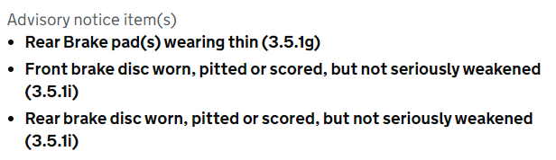

W UK na MOT to będzie 'advisory' czyli nie uwalą ale wpiszą uwagę (do usunięcia), jak np. poniżej:

Dokładnie tak to pamiętam z IRE ... nie ma dyskusji. Są jasne wytyczne i granice tolerancji i tak powinno być.
