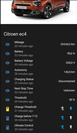

i teraz wyglada tak:
w dobie ctr C ctr V latwo zrobic blad - jednak co kilka par oczu to nie jedna :)
weilkie dzieki za pomoc

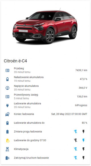

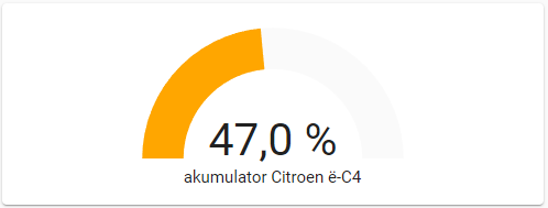

Więc i ja się pochwalę, jak to u mnie na tą chwilę wygląda.
W tej chwili już na docelowym serwerze do HA.
Chciałbym tutaj raz jeszcze podziękować za pomoc, wsparcie i poświęcony czas, koledze vwir.
