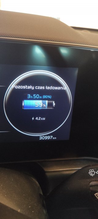

Ja max XL i na 6A też samochód pokazuje około 2,3 kWh. Co ciekawe w takim ustawieniu na EVSE pokazuje że auto pobiera niecałe 200W
pbr
dzięki, ale nie widzę jaki amperaż masz przy poszczególnych zdjęciach, czy dobrze się domyślam że te 2,7kw to jest dla 6A ? Wtedy by było tak jak u mnie że z 2 faz tylko ciągnie i wychodzi że "ten typ" tak ma ?
W sumie istotne też jest przy jakim napięciu są te moce, możesz podać ?
Bo to ostatnie zdjęcie z 9,9kw to wychodzi chyba dla 16A ale wtedy napięcie by było tylko 206v ?
U mnie w domu jest tak:
6A i 230V daje 2,7kw
8A i 230V daje 5,4kw
10A i 230V daje 6,9kw
12A i 230V daje 8,2kw
16A i 230V daje 10,9kw
U mnie podobnie na 6A tak jakby jest o jedna fazę mniej i bierze 2x230Vx6A=2,7kW, ale już przy 7A leci normalnie z trzech faz 4,8kW
