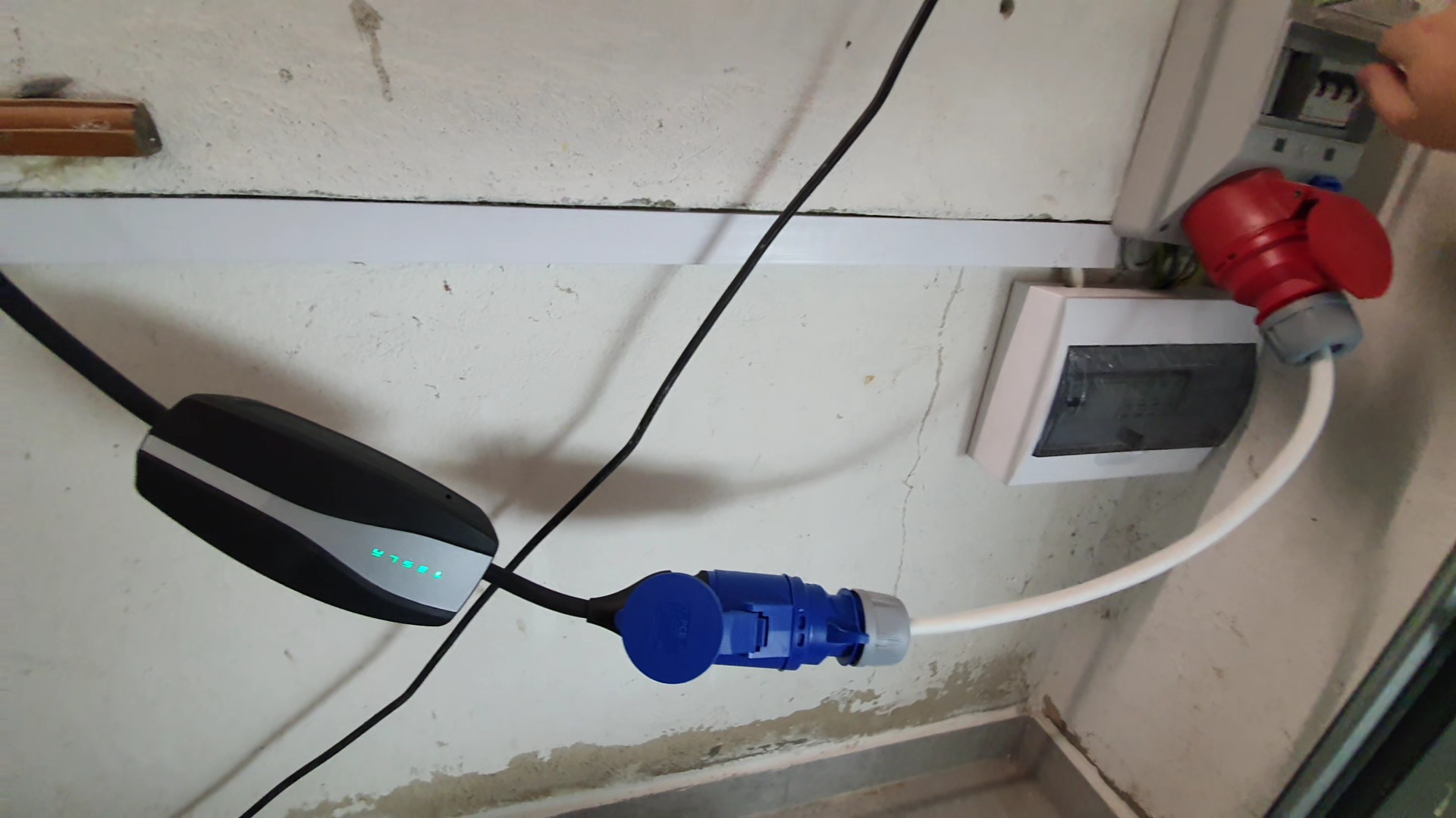

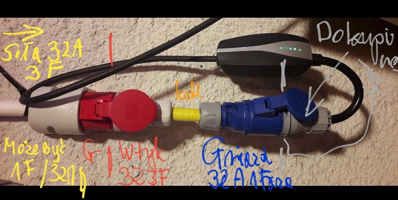

Z tej EVSE, którą dają można wyciągnąć 7,2kW, bo jest do niej duże jednofazowe niebieskie złącze 32A - trzeba dokupić. Przy czym nie powinno się tak obciążać jednej fazy, chociaż mądrale robiący pompy ciepła potrafią się tym nie przejmować.Czyli z tej ładowarki przenośnej co dają ja z tesla można wyciągnąć więcej niż 3,6kW?
Powyżej mowa o UMC gen 2 - czyli tym trójfazowym EVSE, które ma też opcję ładowania jedną fazą za pomocą właśnie takiego większego niebieskiego adaptera 32A - w tej samej cenie jest 32A i 16A.
Tutaj większy opis: [klik]
Przy czym teraz już nie dodają bezpłatnie mniejszego niebieskiego złącza 16A, a tylko zwykłą wtyczkę 13A.
Ps. @cooler jeśli ciągnąłeś z gniazda 20A, przez zabezpieczenie 16A, to radzę zmienić zabezpieczanie, bo może to oznaczać, że nie zadziała ono nawet i przy zwarciu i spalisz chatę
