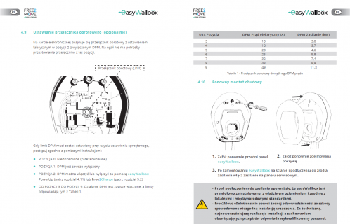

Moje pytanie zmierza do tego do jakiego gniazda podłączasz to evse?
Bo jeśli to 230V, to ALBO przez jakieś przelotki,albo ma wymienne kable ALBO NIE MOŻE uzyskać 7,4 kW.
Taka moc jest możliwa tylko z siły.
Niestety nie masz racji - wysyłam Ci link do instrukcji mojej ładowarki.
Oczywiście wszystko zależy od Twojej domowej instalacji. Ja mam na głównym zabezpieczeniu bezpieczniki 40 A - kiedyś do grzania ciepłej wody miałem siłowy, przepływowy ogrzewacz wody i u mnie jest taka możliwość. Tyle, że nie mogę tego sam wykonać. Muszę znaleźć elektryka z odpowiednimi uprawnieniami, którego oni muszą pozytywnie zweryfikować. Następnie otrzyma on instrukcję jak zwiększyć moc ładowania do 7,4 kW z gniazda 230 V.
Nie dziwię się, że taka jest procedura, chodzi o bezpieczeństwo mojej instalacji a tym bardziej mojego budynku. Istotne są także warunki gwarancji samochodu - gdyby coś poszło nie tak mieliby powód do jej zakwestionowania.

Cav
Ty pisałeś o wallboxie, ja źle zrozumiałem że o mobilnym evse, stąd nieporozumienie.
Jak masz przyłączone toto bezpośrednio do kabla w ścianie, a nie do gniazdka, to wszystko gra.
KrzysztofFly
W sumie to żadna wielka tajemnica, instrukcję instalatora mają nawet do pobrania ze swojej strony, kiedyś interesowałem się tym urządzeniem, bo można było kupić je na OLX i Allegro w niskiej cenie.
