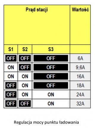

Wallboks (wg instrukcji) ma możliwość takich nastaw:

9,6A na trzech fazach daje prawie 7kW (tak jak pisałem).Tyle mam maksymalnie w leafie (tyle tylko, że na jednej fazie). W zupełności na codzień wystarcza.
