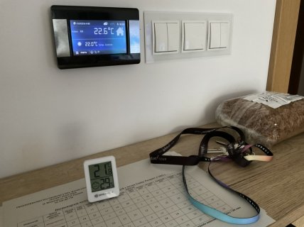

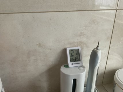

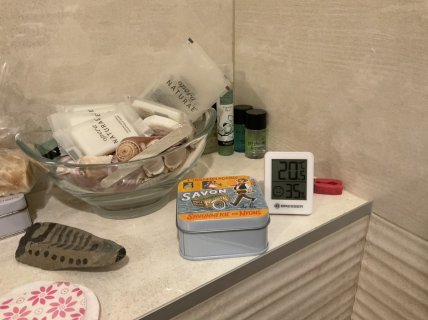

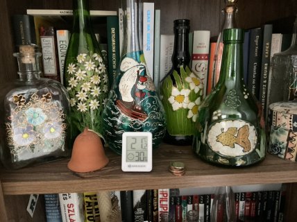

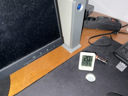

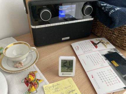

Natomiast cała chata jest w podłogówce. Która ma 2-3h bezwładności cieplnej dlatego jak ją nagrzeje w taniej taryfie to poźniej trzyma ciepło i oddaje je dłużej powietrzu.
consigliero
Problem z pompą w moim przypadku jest taki że sterownik wymaga aktualizacji i te harmonogramy na dzień dzisiejszy nie działają. To nasz drugi sezon z pompą i dalej się uczymy i w tym sezonie chciałem się bawić harmonogramami. Jak się zorientowałem że to nie działa jak powinno to monitowałem producenta sterownika on mnie wysłał do producenta pompy ten stwierdził że mógłbym sobie nawet sam zrobić aktualizację ale może się sterownik uwalić a oni ze względu na problem z czipami nie mają zamiennika i proponują przesunąć to na wiosnę. Obecnie steruje temperaturą na panelu i poustawiałem przepływy na poszczególnych pętlach, mam nadzieję że zrobiłem to dobrze. Jest ogólnie w sypialni jeden stopień mniej niż w salonie z kuchnią. Problem jest też taki że w pozostałych pomieszczeniach może dojść do większego wyziębienia bo sterując z panelu w salonie gdzie toczy się życie temperatura na panelu potrafi wzrosnąć a jak zaświeci słońce to nawet o dwa trzy stopnie ponad założoną temperaturę. Inteligentny dom w moim wypadku to możliwość zasterowania pompą na odległość, otworzenia rolet jak wiem że swieci słońce. W obu przypadkach gdy nikogo nie mama domu to temperaturę obniżam do 20 stopni a CWU do 30, gdy się wybieramy na wieś to podnoszę do 22 a CWU mogę nawet dopiero po przyjeździe. Nie mogę natomiast nagrzać za bardzo ponad 22 stopnie aby podłoga oddawała bo ciężko chyba byłoby wytrzymać, ale mogę przeprowadzić taki eksperyment na przykład podnieść do 24 co realnie da pewnie stopień mniej. Takimi termometrami kontroluję to co ustawiłem na rotatorach, nie mam w układzie głowic bo to prosty dom jest. Właśnie podniosłem na 24 i zobaczymy ile czasu będzie potrzebował aby dojść. Może byłaby szansa na nieprzegrzanie w sypialniach, mogę przepływ zmniejszyć a w salonie powiększyć .
