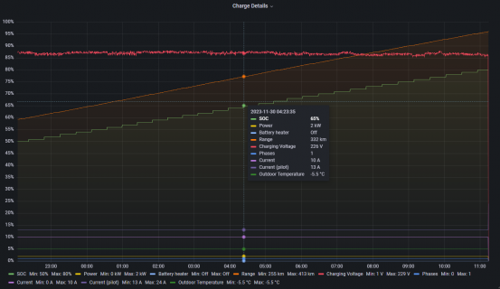

Masz wykres ładowania mojej TMS mocą 2kW.
Ładowała się od 22 z minutami do 11:12. Dodało to 30% - przy czym moja wersja auta to 100.
W tym czasie dodało do baterii 25.83kWh, zużyło 29.75kWh, a ile faktycznie z gniazdka to bym musiał sprawdzić. Temperatura to -5.5... :D
Możesz sobie przeliczyć na swoje zużycie i realnie ocenić ile potrzebujesz mocy aby zaspokoić dzienne potrzeby.
