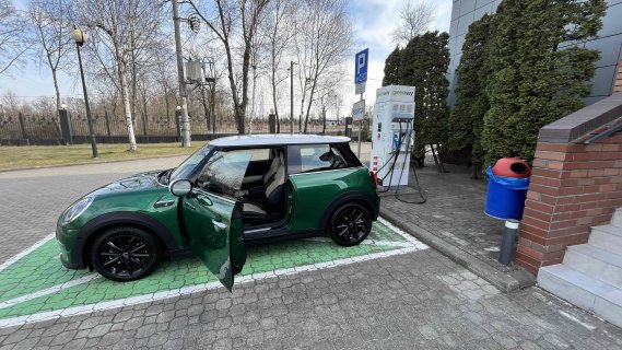

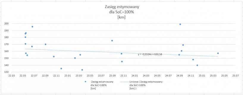

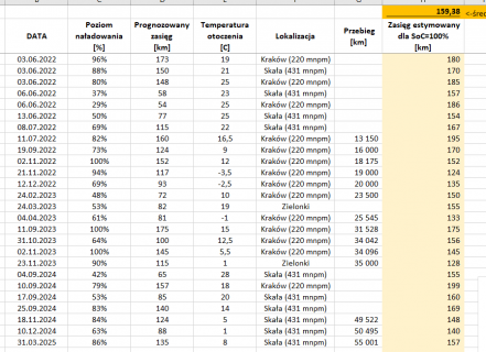

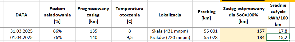

jeśli ktoś robi w do 100 km dziennie,to Mini całkowicie wystarcza, tak żeby nie denerwować się brakiem zasięgu, mój Miniak stoi cały rok na dworze, żona używa klimatyzacji postojowej i ogrzewania postojowego, ma trochę ciężką nogę i zużycie na poziomie 17 kwh/100 km.
świetny samochód do miasta i do tego został stworzony, na trasy raczej będzie upierdliwy-chyba że ktoś lubi się zatrzymywać co 100km :)
latem pokazuje zasięg około 170 km, zimą 130-140 km.
