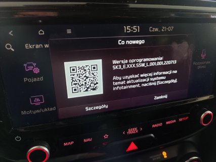

No właśnie, może dlatego kolega Olecki nie doczekał się aktualizacji OTA, bo ta musi trochę trwać, tych "giksów" do pobrania jest trochę. Z drugiej strony dwa razy do roku, to mogę pobrać na pendrive'a i zainstalować nie oglądając się na OTA.
Trochę poczytałem na stronie KIA i z tego co zrozumiałem dopiero update z listopada 'włącza' możliwość aktualizacji OTA (bez pendrive). Druga sprawa że można aktualizować tylko o jedną 'wersję' - jeśli z jakichś powodów pominiesz którąś aktualizację to kolejnej nie będzie można zrobić OTA tylko przez pendrive i NavigationUpdater.
Przy okazji zastanawiam się jak zdalne pobieranie aktualizacji przez OTA będzie wpływać na akumulator 12v? Ten proces na kompie przez WIFI trochę trwa, więc przez GSM pewnie będzie jeszcze dłużej.
Nie wiem jak to jest rozwiązane w KIA ale np. w Volvo samochód sam sobie ściąga update (nieważne ile to trwa, czy kilka godzin czy więcej) a samą aktualizację softu w samochodzie zaczynasz dopiero gdy już jest wszystko przygotowane i trwa około godziny.

1. Po aktualizacji w ustawieniach ogólnych ->informacja o wersji pojawił się checkbox - automatyczne pobieranie przez OTA, domyślnie jest odznaczony.
2. Jak to jest z tym OTA, na stronie KIA wyczytałem, że dwa updaty są darmowe a potem trzeba płacić za subskrypcję KiaConnect. Ja mam ważność KC na 7 lat.

Dla modeli które mają dostępne OTA teoretycznie można zrobić update przez sieć - teoretycznie bo to chyba był pierwszy update który w ogóle uaktywnił opcję OTA. Pozostałe modele tradycyjnie pendrive/karta pamięci.
acc
Ja wgrywałem pendrivem firmware ten listopadowy który uaktywnił mi OTA, zaznaczyłem wtedy checkbox i póki co nowe oprogramowanie mi się ani nie wgrało samo, ani nawet nie wyskakuje nic że jest dostępne :(
Tompor
Wydaje mi się, że wygląda to jak aktualizacja androida w telefonie, albo systemu Windows. Aktualizacja się pojawia, ale czasami mija miesiąc, dwa zanim zaktualizuje się telefon, komputer. Nie wiem kto jest operatorem GSM, czy to jest 5G, LTE, czy tylko GPRS. Tak, że tutaj nie oczekuję rewelacji, dla niecierpliwych pozostanie pendrive.
