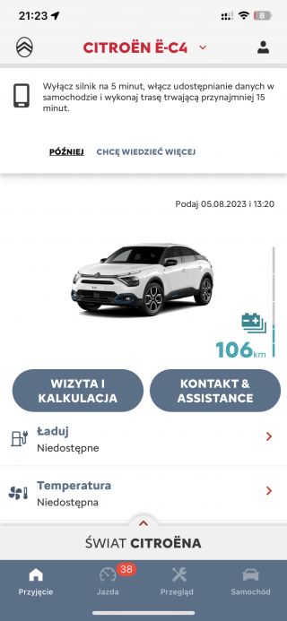

Poza tym - w aplikacji mobilnej My Citroen (mam iOS) - rozumiem, że powinienem mieć podgląd stanu naładowania, zasięgu, możliwość ustawienia temperatury i zaprogramowania ładowania także bez uruchomienia samochodu ? U mnie ładowanie i temperatura niedostępne, zasięg aktualny na chwilę zatrzymania, bez uwzględnienia późniejszego ładowania. Udostępnianie danych w samochodzie włączone, a mimo to nic nie działa tak jak trzeba. Co mogę robić źle ? Naprawdę nie mam już sił na te ich aplikacje :/
