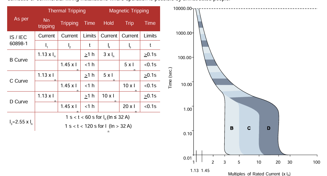

Spokojnie. Jestem inżynierem elektrykiem więc się nie podpalaj zbytnio. Jeszcze ci napisze że długo ładowałem auto na 20-24A przy bezpieczniku 16A. I nie spaliłem domu swojego ani siebie samego :). I naładowałem wyobraź sobie.
I PAN INŻYNIER uważa za normalne że prąd 24A przechodził przez bezpiecznik 16A nie powodując jego zadziałąnia (rozumiem że cały czas mówimy o jednej fazie) - szacun za znalezienie takiego "bezpiecznika" (albo zdrutowanie go )
vista-LASH-resident
Wystarczy przeczytać charakterystykę prądowo-czasową bezpiecznika by poznać odpowiedź.
nabrU
Jak to mówią: niekoniecznie zgodnie ze sztuką ale będzie działać:
arnoldd
Wszystkie bezpieczniki jakie znalazłem u mnie przy prądzie 1,5 razy znamionowy zadzałają po 1 do 2 minut - więc to musiało być ciekawe ładowanie - albo jednak ekstra szukanie bezpiecznika
no i pozostaje kwestia 2,5mm2 kontra 32 ampery - wiem wiem - też będzie działać :)
S
Skasowane_na_zyczenie_2025-03-25
Gość
No, Kolega aarnold musi przeżyć jaszcze kilka chwil z tym bólem. Oczywiście, tak przy 24A to już wypadał po jakimś czasie. Bezpiecznik był B16, kto świadom to wie o charakterystyce itd itp.
Te 2,5 kwadrat jest na krótkim odcinku, kabel pod tynkiem więc z dobrym chłodzeniem. Nie miałem nastroju na prucie ścian wewnątrz domu, zrobię to przy okazji lekkiej przebudowy instalacji, kiedy w końcu i mnie dopadnie pompa ciepła (o ile). Oczywiście przy takich próbach ładowania obserwowałem co się dzieje, "mierzyłem" palcem temperaturę itp. Było akceptowalnie.

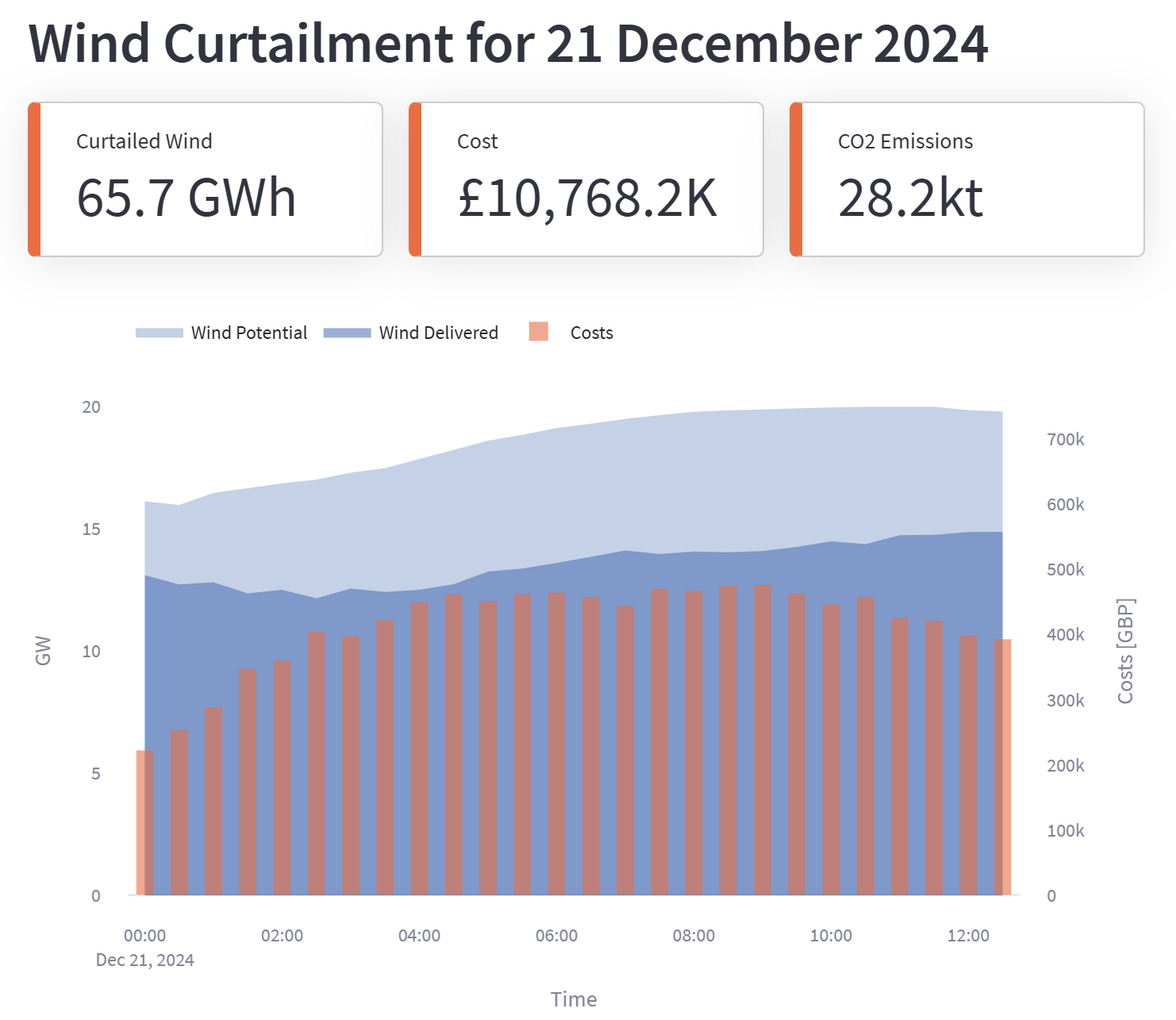

Jeszcze trochę dorzucę w temacie brytyjskich sieci energetycznych, jak ktoś jest zainteresowany. Od 3 kwartałów (od Q4 2023) udział OZE w miksie UK nie spadł nigdy poniżej 50% i nie zanosi się aby tak było w Q4 2024. Niestety bardzo dużo tej energii się marnuje. Poniżej ciekawy wpis (co prawda z 2023 więc niektóre dane już nie aktualne, np. właśnie udział OZE w miksie) tłumaczący dlaczego:
The UK is wasting a lot of wind power
Jak dla mnie wciąż potrzeba rozbudowy sieci transmisyjnej oraz coraz więcej magazynów energii (baterie, wodór, hydro itp) bo ilości energii jakie się marnują i koszt tego jest niesamowity:
Although generation milestones are being hit, the UK’s electricity grid cannot support the amount of energy generated at peak times. On 18 December, when wind’s latest record was made, Robin Hawkes, responsible for data visualisation at Octopus Energy, shared that ‘wasted’ wind had cost Britain “well over” £6 million by 8:30am.
In a LinkedIn post, Hawkes wrote that, due to grid constraints, wind farms in Scotland were turned off: “It’s plenty windy for them to generate electricity, we just can’t get the power where it’s needed.”
The total cost of this on 18 December reached £12,630,126, broken down as £4,172,190 for switching off wind turbines and £8,457,935 buying energy elsewhere.
Previously, energy storage developer Field suggested wind curtailment costs could be slashed by up to 80% annually if sufficient battery energy storage is developed. Field said that the B6 boundary, a pinch point between the Scottish and English borders, caused most curtailment costs across the year.
In a blog for Current±, Chris Wickins, technical director of Field, wrote that the problem looks set to get worse as the rate of installation of new offshore wind outpaces the growth of network infrastructure; by 2030, constraints payments along the B6 boundary could cost bill payers as much as £2.2 billion.
Na przykład dzisiaj (a dzień się jeszcze nie skoczył) zmarnowało się ponad 65GWh energii z wiatru za ponad 10 mln funtów o_O
Ww. dane stąd:
