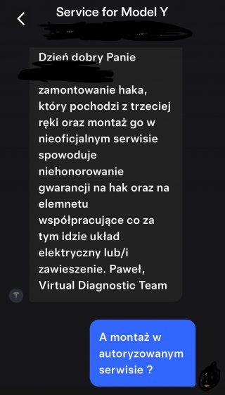

Też o tym myślałem, haków używanych jest sporo w fajnych cenach. Do tego w EPC tesli są wyszczególnione odpowiednie wiązki (w zależności czy HW3 czy HW4), więc można by spróbować zamówić w bodyshop odpowiednią. Sam montaż to też robota na sobotnie popoludnie (jest manual). Natomiast największym, problemem jest dokodowanie haka do auta, bo żeby nie stracić gwarancji musiałby to pewnie zrobić serwis a nie wiem czy zakodowali by hak którego sami nie montowali (nie wiem nie sprawdzałem, ale jakby ktoś miał informacje to byłbym wdzięczny).A można sobie założyć hak holowniczy samemu do Y? Chciałbym kupić używany oryginalny ale założyć w swoim warsztacie albo samemu !
Napisałem dzisiaj do serwisu. Opowiem !Też o tym myślałem, haków używanych jest sporo w fajnych cenach. Do tego w EPC tesli są wyszczególnione odpowiednie wiązki (w zależności czy HW3 czy HW4), więc można by spróbować zamówić w bodyshop odpowiednią. Sam montaż to też robota na sobotnie popoludnie (jest manual). Natomiast największym, problemem jest dokodowanie haka do auta, bo żeby nie stracić gwarancji musiałby to pewnie zrobić serwis a nie wiem czy zakodowali by hak którego sami nie montowali (nie wiem nie sprawdzałem, ale jakby ktoś miał informacje to byłbym wdzięczny).

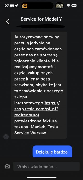

Dzięki za informacje @UseYbrain , ale tego się właśnie obawiałem, że będą próbować unieważniać gwarancje. No nic zostaje zamówić dołożenie haka przez Tesle.Odpisali:
