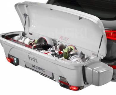

Thule Box Na Hak Holowniczy Arcos L 400 Litrów
Miałem na jednym wypadzie. Zaleta taka że zużycie prawdopodobnie spada (na pewno nie ulega zwiększeniu). Minus taki że troche trudniej się ładować w niektóych miejscach, czasem trzeba na centymetry dojechać żeby starczyło kabla. No i nie wiem czy dłuższe narty wejdą, MFT ma takie poszerzenie w tym celu
