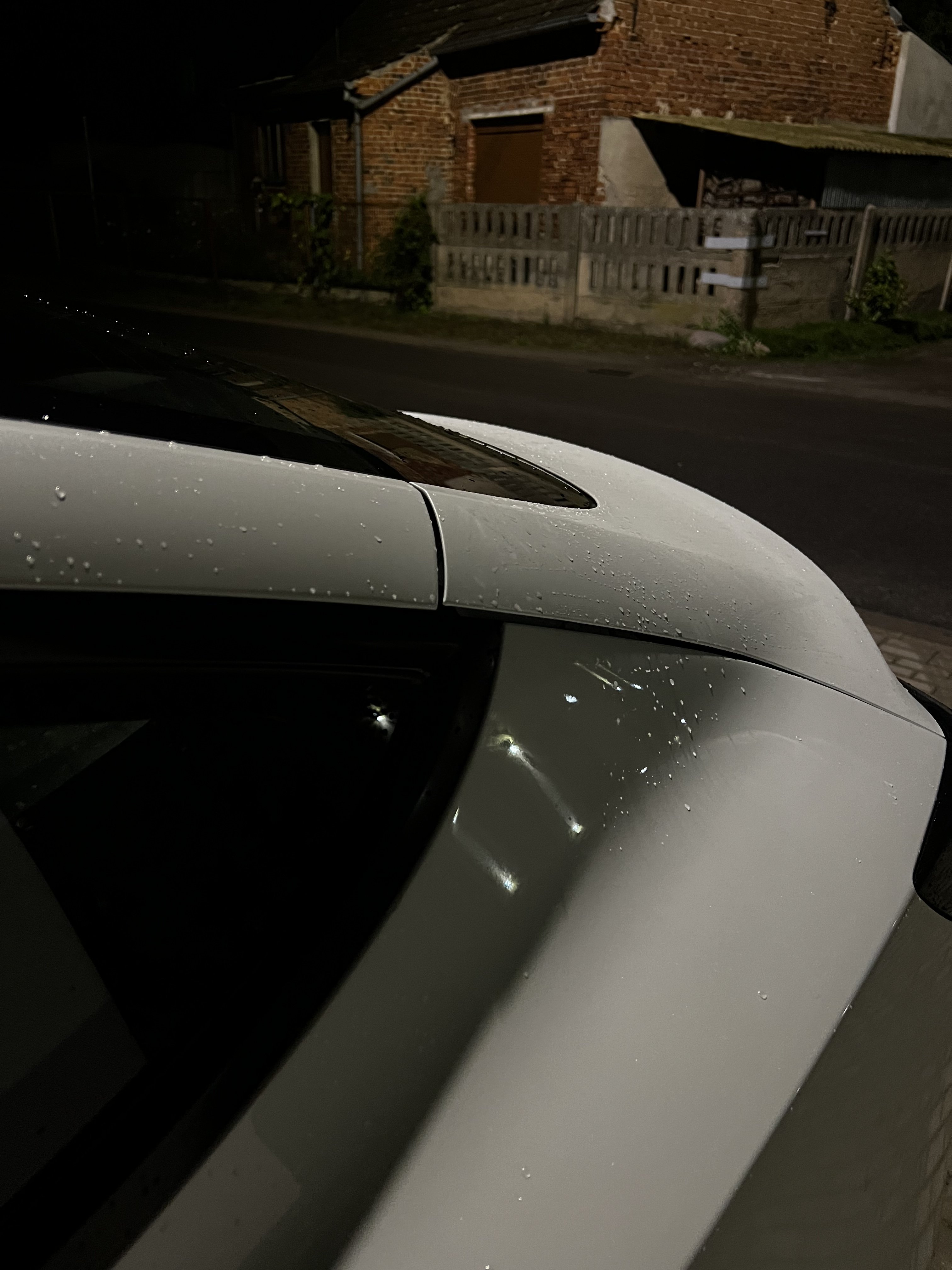

Witam. Auto odbierałem i klapa bagażnika była ładnie spakowana. 1000 km. Trochę otwarć klapy i mam z lewej strony wyraźny ząb klapa/karoseria. Czy takie rzeczy robi serwis mobilny? Czy tylko WarsAwa

Serwis mobilny ci to zrobi albo możesz sam podregulowac. To jest prosty zabieg, gdzieś był mój post na forum jak regulowałem. Masz gumy wykrecane w klapie i plastiki na światłach do których dobijają. Polecam jednak poczekać na serwis mobilny.

No prosze. Moja TM3 z Freemont cierpi na ten problem i bylo juz dwa razy regulowane i ciagle nie jest ok. Myslalem ze Chinczyki naprawily a tu ten sam problem.

I ja i jeszcze ja!!! Oczywiście że też tak mam, mam wszystkie problemy jakie trapią Tesle. Ale świeżo wydana Tesla naszego kolegi @viallos też tak ma co już mnie zdziwiło... Mojej rośnie garb przy siłowniku w miarę używania i coraz bardziej odstaje, najgorzej było na wakacjach jak miałem wypchany bagażnik - wtedy się klapa jakoś zamykała ale odstawała po zamknięciu z pół centymetra. Przypadek? Nie sądzę... Badziewny pomysł z jednym siłownikiem? Nie mnie osądzać geniusz optymalizacji kosztów Elona...

U mnie nic nie odstaje, ale …
od czasu kiedy pisaliście o tym problemie regularnie smaruje towotem.
A co tam smarujesz? Na co pomaga?
JareG
Wpuszczam towot w miejsca pracy zawiasów, punkty montażu siłownika i na dźwignie siłownika, która wchodzi w korpus tej sprężyny gazowej.
