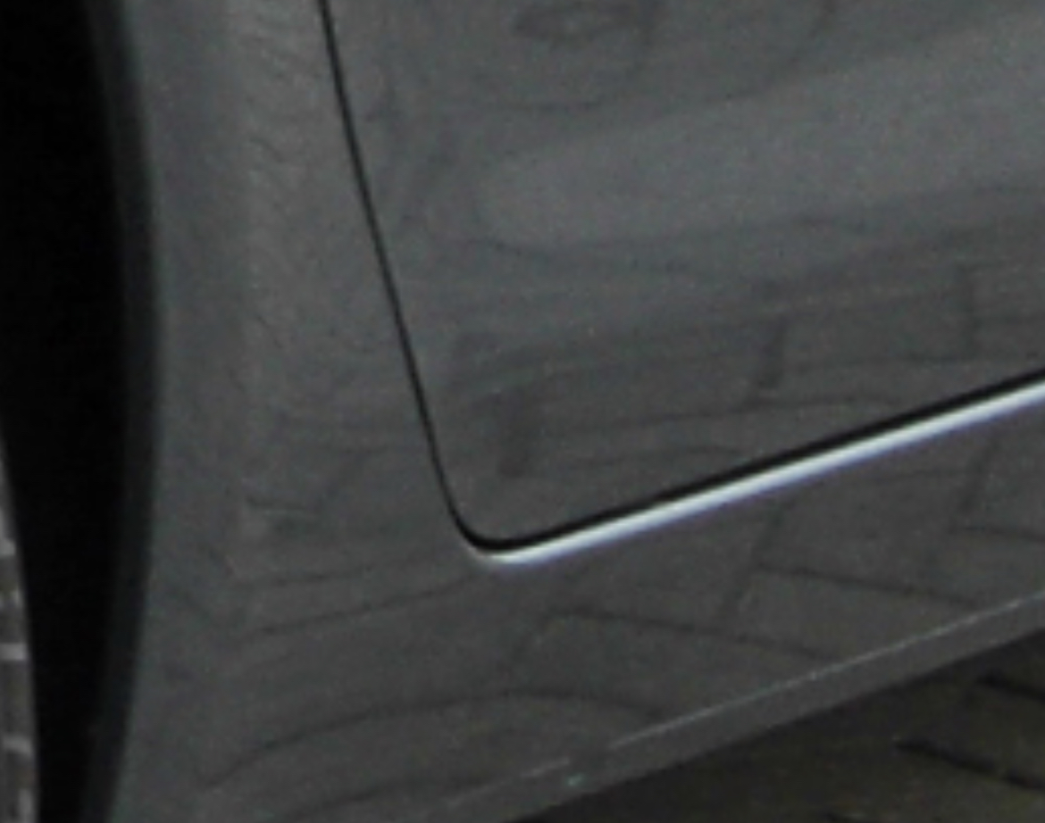

Pamiętasz jak jakiś czas temu pisałem, że lakier z progów zlezie wszystkim, jednym szybciej drugim później.
Teraz napiszę w którym miejscu pojawi się kolejne uszkodzenie lakieru. Jednak na nie będzie trzeba zaczekać trochę dłużej, ale po zimie już będzie widać. Wynika to z wady konstrukcyjnej samochodu, a także z braku odpowiedniego zabezpieczenia nadwozia. Kamienie spod przednich kół ślizgając się po progu i drzwiach uderzają w rant tylnego błotnika w miejscu, gdzie kończą się tylne drzwi. Rant na dole wystaje poza światło zamkniętych drzwi i nie na możliwości, aby lakier w tym miejscu nie wytłukł się. Jeżeli samochód ma wyregulowane drzwi tak, że dół jest odciągnięty i rant przez to mniej wystaje obtłuczenia pojawią się później i mogą być mniejsze. Niektóre samochody fabrycznie w tych miejscach mają wklejony specjalny plastik lub folię, inne mają tak ukształtowane progi lub nadwozie, że kamienie nie uszkadzają lakieru. Tesla Model 3 ma wystający rant przy zamkniętych drzwiach i żadnych zabezpieczeń (zdjęcie po lewej). Natomiast na przykład Nissan Micra ma wystający rant, ale w próg ma wklejoną specjalną zabezpieczająca przezroczystą wkładkę (zdjęcie po prawej). U siebie już zauważyłem dwa mikro odpryski w tym miejscu, więc już jestem pewien, że za jakbyś czas inni to też dostrzegą, gdy problem będzie widoczny gołym okiem.
Nie wszystkie samochody mają tą wklejkę. Z tego co pamietam zarówno C4 Picasso jak i C3 Picasso nie mają takiej wklejki a sama konstrukcja progu jest podobna do tej w Tesli. W DS5 też nie było ale tam była inna konstrukcja dolnej części drzwi.
Może niech wypowiedzą się właściciele co mają TM3 dłużej niż rok.
Bartosz
Wejdź na niemieckie forum. Wypiaskowane do podkładu lub gołego. Oczywiście zależne jest to od tego ile, kiedy i gdzie ktoś jeździł. Autostrada zimą plus sól i lakieru nie masz 😀 Niemcy to jest dobry benchmark, ponieważ klimat podobny, blisko, auta maja po dwa lata i jest ich tam kilka tysięcy.
W C4 Picasso wklejki nie ma, ale tam rant nie wystaje, nawet lekko drzwi są wywinięte na zewnątrz. To co będzie działo się z Teslami w Polsce łatwo jest przewidzieć, wystarczy czytać co dzieje się w krajach w których te auta mają po kilka lat i jest podobny klimat, bo sama ich konstrukcja wiele się nie zmieniła.
