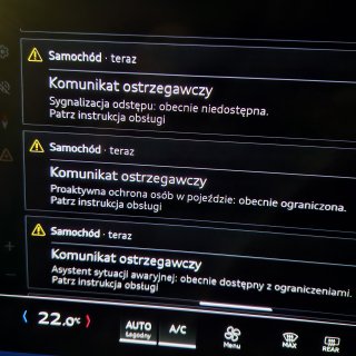

No niestety u mnie nowe problemy z SQ6. Dziś wywala całą listę błędów na ekranie. Generalnie wszystkie dotyczące asystentów. Asystent sytuacji awaryjnej- niedostępny. Sygnalizacja odstępu niedostępna. Proaktywną ochrona osób nieaktywna i jeszcze wiele innych. Samochód jeździ, tylko zgłasza ciągle listę błędów. Umówiony serwis, ale z tego co czytam na e-tron forum, to takie błędy są bardzo częste i Audi nie bardzo wie jak je naprawić. Zobaczymy.

W grupie VW to nic nowego z tymi asystentami. Przez 4 lata się odbijałem z tiguanem od serwisu właśnie z ADASem. Błędy wyskakiwały regularnie, robili kalibrację, chwilę ok i znów to samo. Ogólnie to widziałem w OBD11 że tam kompensacja błędu, czy jak to się nazywało jest na granicy. W końcu ktoś przed końcem gwarancji chyba poprawił fizycznie ustawienie radaru i się skończyło. I to ani elektryki ani Audi, kiedyś widziałem film jak gościowi w Bentleyu dokładnie taki sam zestaw błędów wyskakiwał.
Z dużego międzynarodowego forum wnioski są takie:
- jeżeli nie masz wgranych aktualizacji 3.01 (kampania 06XM lub potem 06XL ) - to wgraj
- jeżeli masz wgrane i masz takie problemy (z ostrzeżeniami, ładowaniem itp), to oddaj auto, i zaangażuj w to prawnika szybciej, nie później
- plug&charge albo kluczykiem cyfrowym nie ma się co przejmować, to nie jest problem.

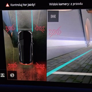

Dziś przestała działać możliwość uruchomienia ogrzewania z apki. Błędy jak w załączniku tak co 30 minut jazdy. Natomiast samo auto jeździ. Na ładowarkach DC ładuje się normalnie.
Co ciekawe od strony fizycznej nic nie jest uszkodzone. Czujniki, kamery wszystko działa. Czyli albo soft albo komputer.

A to ma FSD? :cool:
Samo auto jeździ, znaczy tyle, że auto jeździ normalnie. Nie działają funkcje multimedialno-dodatkowe ;)
