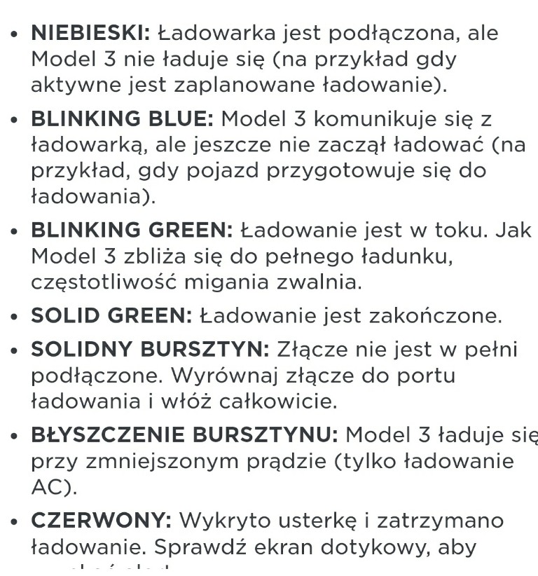

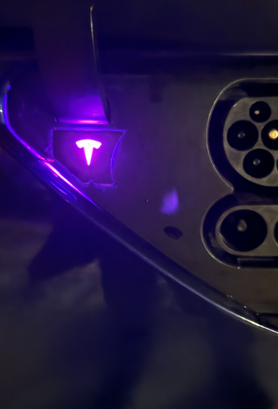

Kurczę czy ktoś miał coś takiego? Dioda ładowania świeci mi na fioletowo a przy ładowaniu zarówno dc jak i ac świeci się na czerwono ale ładuje normalnie !!!???
Nie mam żadnych błędów ani normalnie ani w service mode oprócz blokady roletki chłodnicy od zimna.
Michal
Czytałem że to po prostu jakaś dioda wysiadła i zamiast białego masz fiolet - zgłoś na serwis

Zgłosiłem na serwis.
Pabloss
Jeden raz tak miałem chodziło o to, że wtyk nie był jakby do końca włożony lub po prostu coś nie stykało. Pewnie przez mrozy. Jak wyciągnąłem i ponownie włożyłem wtyczkę wszystko wróciło do normy. Jak pamiętam było wtedy -20 st.C
