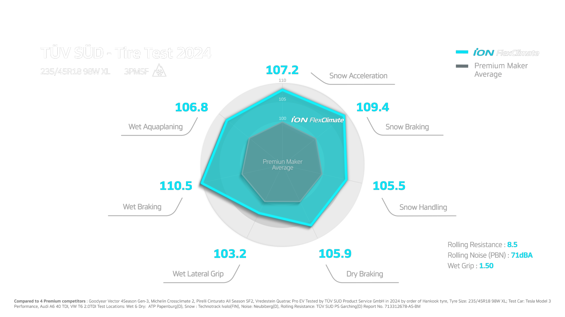

Tutaj są dokumenty, które udało mi się pozyskać. Ewidentnie na jednym z nich jest na dole tabela, na której 235/45/18 ma etykietę C.
Zresztą ten cały test zlecony przez Hankook do SUD Test to jakaś kpina, w każdej dziedzinie brane są wyniki pozostałych konkurentów i sumowane i na ich tle ta opona wypada całkiem fajnie, tylko te zsumowane wyniki dają średnią, a opony ze średniej mogą być dużo powyżej i dużo poniżej średniej.
Summa summarum jak zobaczymy poszczególne testy to Hankook leży, głównie na tle Michelina Crosclimate 2. Według ich własnego testu po dokładnej analizie wybrałbym Michelin, ale konkurentem jest Pirelli SF2, a przecież mamy już SF3. Nie wiem czy celowo wybrano SF2 do tego testu, ale z pewnością jest gorsza od SF3.

Możesz przedstawić swój punkt widzenia w kontekście wyższości Michelina nad Hankook’em na podstawie tego dokumentu, bo ja patrzę na te wykresy i nie umiem tego dostrzec. Widzę wyższe słupki raz przy jednej, a raz przy drugiej oponie. Nie specjalnie się na tym znam i z chęcią posłucham kogoś mądrzejszego.

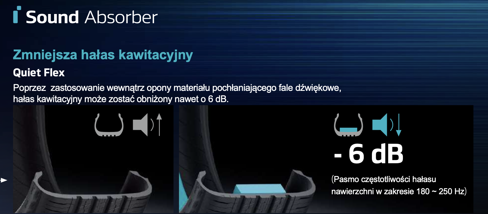

Hankook to jedyne opony wielosezonowe, które mają piankę wygłuszającą, a Tesla z jakiegoś powodu takie opony stosuje. Ja się tym kierowałem, ponieważ hałas na potrzeby etykiety EU jest mierzony na zewnątrz pojazdu, a to mnie średnio interesuje. Natomiast zakładam, że pianka może tłumić hałas, który jest przenoszony do wnętrza.

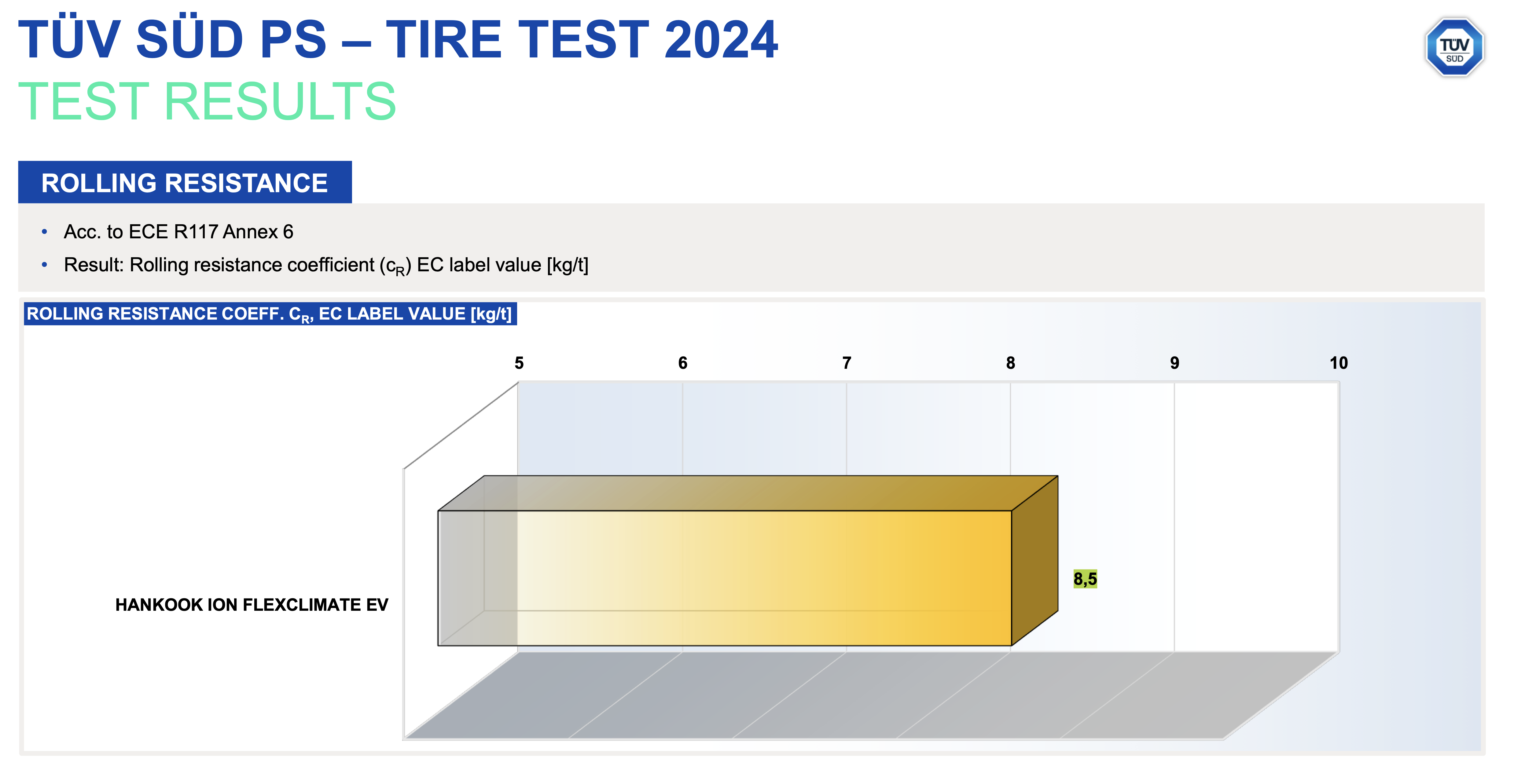

Nie jestem mądrzejszy tylko mnie krew zalewa ich reklama, lecąca na famie tejże opony w wersji AS na rynek USA. Z ich testu, który sami mi podesłali wychodzi, że CrossClimate 2 jest 14% efektywniejsza, a według EPREM ma C w oporze toczenia. To jak ich opona może mieć B?

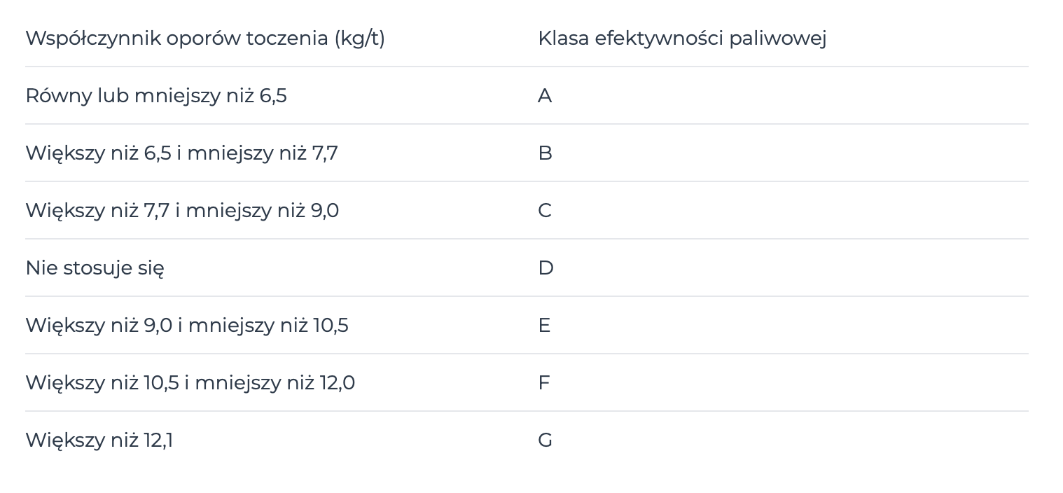

Do tego z ich tabelek wynika, że ma 8,5 kg/t co klasyfikuje go w C.
Interesuje mnie to bo chciałem uzyskać maksymalny możliwy zasięg w swoim Performance przechodząc na 18 cali i tak, średnio każde 1 kg/t zmniejsza zużycie o około 5%. Klasa B np. jest w widełkach 6,5 - 7,7 więc napisałem do kilku poważniejszych producentów prośbę o szczegółowe dane bo to, że jakaś opona ma klasę B to nie znaczy, że nie ma bliżej A lub bliżej C, a w tym wypadku to 1,2 kg/t różnicy więc 6% zużycia.
Tak samo z letnimi, klasa A jest poniżej 6,5, ale czy ma 6,5 czy 5,5 nie wiadomo. Są dwie mocne opony letnie A A A (69db) więc napisałem do Continental w sprawie ContinentalUltraContact NXT 235/45/18, którą też cholernie reklamują i mnie zlali, oraz do Pirelli w sprawie nowej Pirelli P Zero E (nie mylić z Elect), obydwie mają A A A (69db), podczas kontaktu z Pirelli dowiedziałem się, że ich mają 6,3 kg /t.

Co do pianki to pianka działa w jakichś tam częstotliwościach i je obniża, z tego co wiem to na trasie bez znaczenia. Do tego testy są robione na zewnątrz, a nie wewnątrz pojazdu więc bez sensu. Czym jest hałas kawitacyjny w paśmie 180 - 250 Hz, którym chwali się Hankook to nie mam pojęcia.
