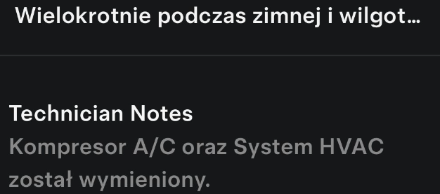

a) NOWE filtry Teslę zamontowane
b) wymieniony kompresor klimy (załączam obrazek z info serwisu)

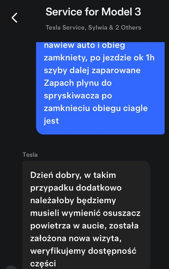

jestem wybrańcem, czy ktoś już miał podobnie?
