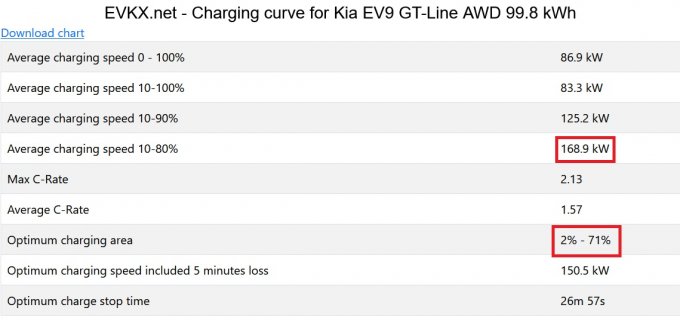

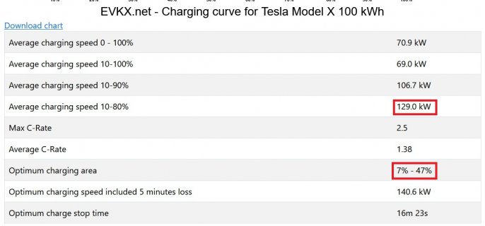

Jeśli tylko wpinasz wtyczke to nie ma problemu a częstsze postoje powodują że podróż jest przyjemniejsza, jeśli natomiast procedura ładowania jest troche bardziej wymagająca i musisz np uruchomić ładowarkę np z aplikacji to wtedy rzeczywiście się nie chce. To też jest inne podejście bo mając jedno albo drugie rozwiązanie wymusza to inne zachowanie. Np Teslla jakby zmusza nas żebyśmy już jechali dalej bo nie opłaca się ładować powyżej 60% a EV9 zachęca abyśmy ładowali do 75%, więc kierwoca woli może nawet zwolnić i ominąć jakąś ładowarkę

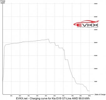

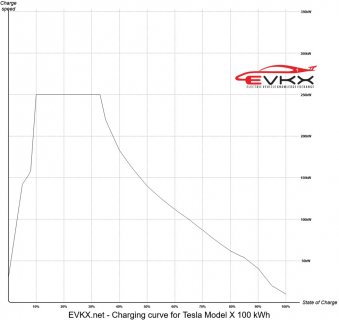

Wydaje mi się, że e-GMP mocno wygrywa z platformą Tesli pod względem tempa ładowania realnego, do tych 70-80%

@Szaruś - Tesla ma bardzo mocno trójkątną krzywą ładowania, to nie jest ogranicznie architektury tylko narzucony limit tego jak bateria ma się ładować.
@boa - Widać że jest ogromny niewykorzystany potencjał w EV9 przez tak niskie napięcie pakietu. I widać płaskie ograniczenie przez architekture 400V w Xie.
