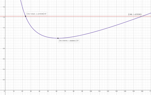

Skorzystałem z super informacji tu na wątku że wszystkie siły są w świadectwie homologacji i po wklepaniu w desmosa można całkiem fajne wnioski wyciągnąć. Poniżej dla Kia Niro:
Funkcja obrazuje siłę oporów toczenia od prędkości podzieloną przez prędkość, czyli zużycie energii na pokonanie pewnej drogi, przeskalowana tak by w minimum była wartość 100%.
Po pierwsze dowiedziałem się że najoptymalniejsza prędkość to 61 km/h (czyli dużo mniejsza niż cirka 90 km/h które zaobserwowałem w moich ICE dotychczasowych) - auta elektryczne to wybitnie środki komunikacji miejskiej.
Drugie co fajnie z tego wykresu wynika to można zobaczyć że i w mieście mozna spalać "tyle co na autostradzie", np jadąc z prędkością 23 km/h spalanie będzie podobne do tego przy 160 km/h.
No i to spalanie przy 160 km/h nie jest tak potwornie wielkie, to zaledwie 42% więcej niż najniższe.
Można wg takiego wykresu zaplanować kompromis pomiędzy spalaniem a czasem wg swoich upodobań - dla jednego spalanie +20% jest ok i pojedzie 120 a dla kogoś innego spalanie +40% jest wciąż ok i pojedzie sobie te 160 (w niemczech oczywiście ;))

@strusio8 przywracasz mi wiarę w to, że ludzie chcą szukać / sprawdzać i walczyć o wiedzę 🙃
natomiast nie wiem dlaczego dzielisz opór przez prędkość, opór wyrażony jest następującym wzorem i dzielenie przez prędkość nie ma większego sensu
Code:
f0 + f1 * v + f2 * v^2
(uwaga! w CoC prędkość w km/h)
💡 możesz policzyć pochodną - wtedy zobaczysz tempo zmian względem tempa zmian prędkości - ale w pochodnej wyzeruje się stała (f0) i zniknie to złudzenie nieoptymalności poruszania się z niską prędkością
dlatego nadal przy 160 km/h będziesz miał 1,42*160 / 61 = 370%, czyli 3,7 raza większe zużycie 😉

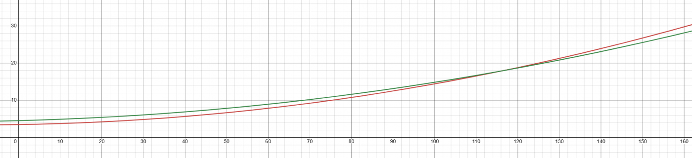

tak wygląda wzór z CoC podzielony przez 36:
Czerwony Kia Niro, zielony Tesla Y (taki CoC znalazłem na necie)
To by oznaczało że najefektywniejsze spalanie uzyskamy wlokąc się jak nie wiem co... Nie pokrywa mi się to z rzeczywistością.... Ale może chociaż przy większych prędkościach pokazuje lepiej przyrost spalania z prędkością? przy 70 km/h w okolicach 10 kWh/100 km, oraz okolice 30 kWh/100km przy 160 km/h.
Może gdzieś znajdę kiedyś pusty kilometrowy odcinek (musiałby jeszcze być płaski) i nastawię tempomat na 10 km/h by zobaczyć te 4 kWh/100km

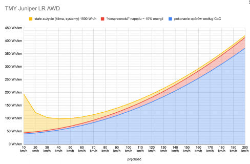

@strusio8 tak jak kolega pisze - opory trzeba zostawić jak są, do tego dochodzi sprawność napędu, czyli że np. 90% energii trafia na koła, a do tego samochód stojąc też zużywa ileś energii na godzinę. Jeśli klima + systemy bierze w TMY 1500 Wh/h to przy 100km/h dojdzie nam 15 Wh/km zużycia, ale przy 10 km/h dojdzie nam 10h jazdy * 1500 Wh/h czyli 150Wh/km.
Dla TMY Juniper LR AWD byłoby to (nie wiem na ile realne jest zużycie 1500 Wh/h ... w teście klimy przy 45 stopniach, 20 wewnątrz - TMY zużywał 1,5 kW na klimę; Sentry zużywa do 0,4 kW, autopilot pewnie podobnie lub nawet więcej, jeszcze MCU, inne systemy - zakładam, że w realnych warunkach do tego 1,5 kW zimą lub latem może dochodzić)
f0 = 135,6f1 = 0,397f2= 0,02807
