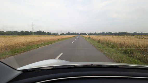

Ja teraz jechałem taka drogą na AP i żadnego hamowania:
Widocznie ta Twoja jest jednak i te kilka cm za wąska.
