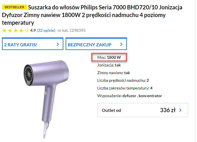

Zakładając jazdę po S/A, ten pomysł z dawaniem w palnik kompletnie nie ma sensu. Co to niby ma oznaczać w przypadku EV?
140 km/h, godzina jazdy przy 200Wh/km zużycie energii 28kWh, średnia moc wyciągana z baterii 28 kW. Tesla się chwali efektywnością pobierania energii z baterii na poziomie 99%, ale załóżmy, że będzie to jedynie 95%, czyli średnia moc tracona w postaci ciepła to 1.4 kW. No to dla porównania:
A4 to nie Nurburgring, gdzie przez cały czas albo pełna moc, albo przynajmniej pełna moc rekuperacji.
Czyli w warunkach zimowych, albo samochód baterię podgrzeje, albo będzie zimna. Dawanie w palnik nie zmieni prawie nic.
Tak, latem bateria potrafi się zagrzać, tylko temperatura nawierzchni w słoneczny dzień, to 50C, czy 60C, a nie -10.
