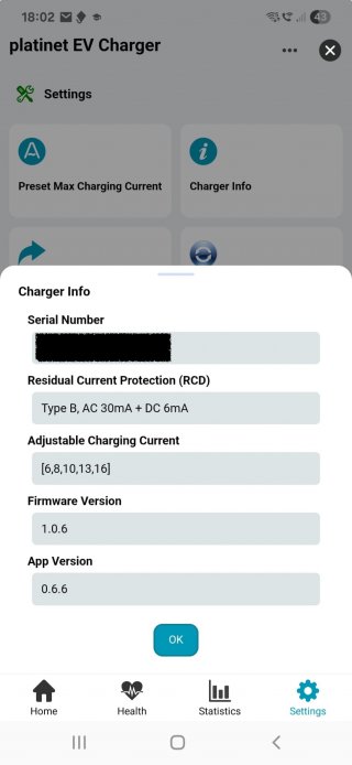

W opisie ma napisane "RCD B", po czym wnosisz?
Cały chińczyk :)
Sam RCD typu B 3 fazowe 16A nie wiem czy znajdziesz za 900zł gdybyś chciał kupić do skrzynki elektrycznej. Dodatkowy hint to RCD typu B będzie miało czułość 30mA a nie 6mA jak RDC-DD.

To z ciekawosci są takie evse? Ja np mocowanie zastanawiam się nad go-e, ale też w opisie ma 6mA DC, 20mA AC

A jakie tam jest zabezpieczenie różnicowe?
RCD: Typ A AC 30 mA + DC 6 mA
Norma: IEC62196
Rozmiar ekranu: 1,54 cala
Specyfikacja kabla: 5*2,5 mm²+1*0,75 mm²/2*0,5 mm²
Gwarancja: 2 lata gwarancji
trzeba było spojrzeć na specyfikację. sa 2 RCD. Na AC i DC. Tak jak być powinno.
