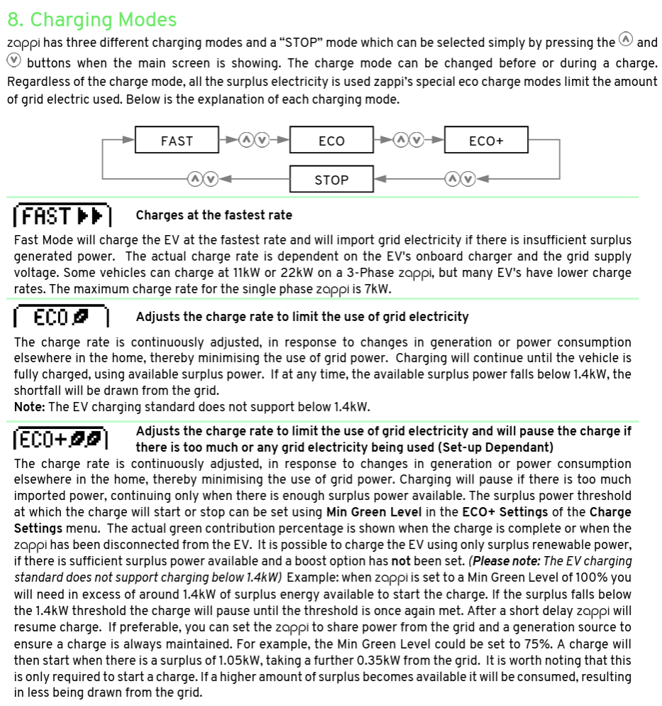

Wiesz nie chodzi tylko o taryfy dynamiczne... A propos cen w tysiące Zappi 22kW ma wszystko co wymieniłem i kosztuje nawet 599 GBP czyli jakieś 3000zł (650zł więcej niż TWC). Ale oczywiście, że na dzisiaj w PL pełnej funkcjonalności takiego EVSE się nie wykorzysta. Stąd TWC wciąż bryluje.
Michal
Tylko ZAPPI już nie wykorzysta produkcji PV automagicznie - do tego trzeba jednak jakiś licznik i logikę. Poza tym co z tego, że powiedzmy za rok w PL pojawią się sensowne taryfy dynamiczne, jak taki ZAPPI i tak nie nauczy się z nich korzystać pewnie przez następne 5 lat albo i lepiej, bo maja mały interes, żeby się przystosować do naszego rynku.

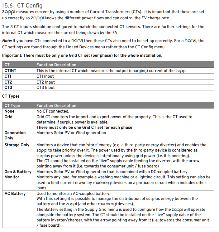

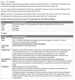

Zappi jest jednym z pierwszych co zaczął to ogarniać kilka lat temu:
Co do przystosowania do rynku PL to przecież jest tutaj OCPP, więc w czym problem?
Z tej instrukcji, którą podesłałeś, wynika, że trzeba podłączyć gdzieś CT (Current Transformers) U mnie od garażu do podłączenia energii do domu mam jakieś 10-15 m, więc nie byłoby łatwo. Ewentualnie podają harvi, więc może nie ma tragedii, to on kosztuje tylko jakieś 70 GBP podobno ale trzeba coś takiego dokupić, albo ciągnąć kable po podjeździe.
