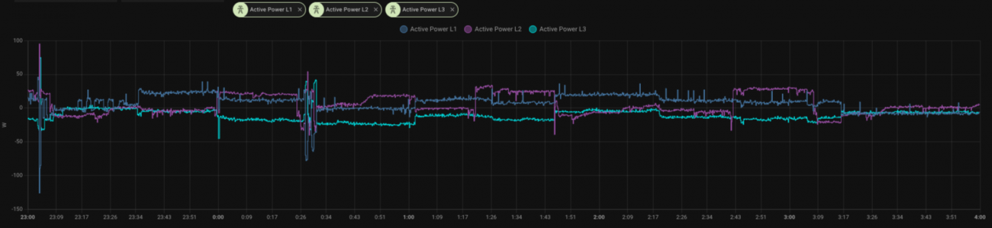

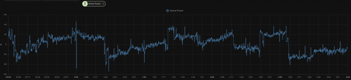

w sumie zmiana trybu i ograniczenie stopnia rozładowania baterii, ale tak naprawdę główna wartość dla mnie to dane pomiarowe i ich historia ... w środku nocy np. to bilansowanie wygląda tak
3 fazy:
łącznie:

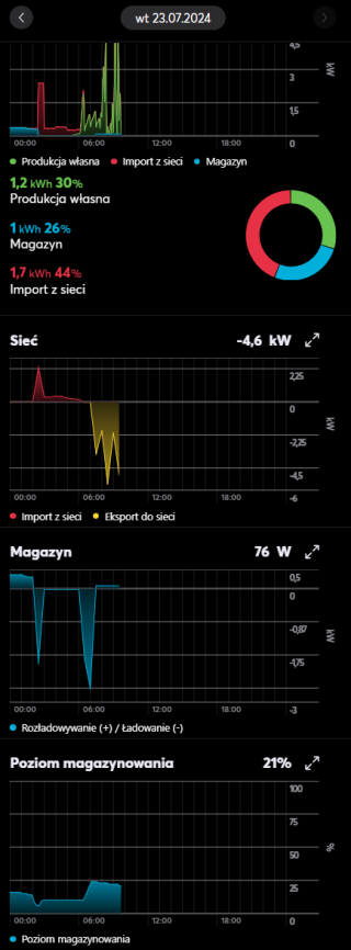

Kurde, co jest. Bateria sama zaczęła się ładować w nocy. Nie jestem pewien czy miałem tryb ogólny czy włączony był jeszcze eko i eksport 20:00-21:00.
Najniżej spadło do 6%, a DoD mam ustawione 95%.
to_masz
@daniel ogólnie ja zostałem wszędzie przy rekomendowanych maks. 90% DoD i nie widziałem takich akcji... musisz wziąć pod uwagę kilka kwestii
1) w GoodWe jest jakaś opcja podtrzymywania określonego stanu baterii, tzn. jeśli bateria za mocno się rozładuje, to podładuje ją z sieci (u mnie to raczej wygląda tak, że jak spada poniżej 10% zimą, to przy okolicach 6-7% załącza ładowanie z sieci i dociąga do 10%) - to można gdzieś włączyć/wyłączyć w ustawieniach
2) to jest LFP i dla SoC bliskiego maks/min nie zawsze da się super dokładnie określić SoC ze względu na to jak mała zmiana napięcia jest na ogniwach (często mam tak, że w zakresie 10-90% jest bardzo płynne raportowanie SoC, ale jak wychodzi poza te granice, to często stoi np. na 90% i potem bum +/-5% w bardzo krótkim czasie i tak samo przy 10%)
3) BMS może sobie coś tam zażyczyć od falownika (ale nie spotkalem sie z wymuszeniem ladowania jeszcze)
obstawiam u Ciebie kwestie z 1 + 2
te wykresy masz z Loxone? Zobacz czy tam jak przybliżysz ten okres czasu nie widać spadku SoC poniżej tych 5% - dla całego dnia wykres mógł uśrednić jakiś obszar
