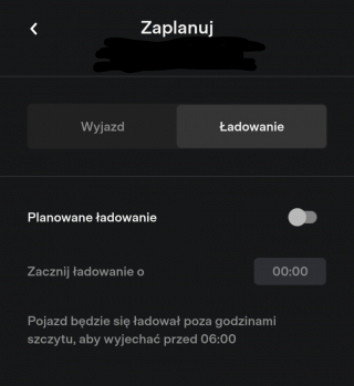

Harmonogram ładowania resetuje się bez wyraźnego powodu.
Zwykle działa przez kilka dni z rzędu, a potem nagle przestaje, nie wiem czemu.
Terminy odjazdów w Apce zostają, ale godziny ładowania resetują się do 0:00.
Odechciało mi się ustawiać to samo po raz dziesiąty i przestałem tego używać.

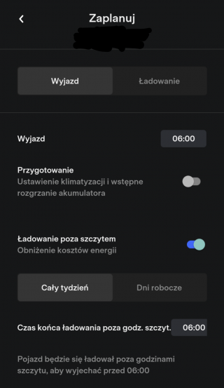

Jak mnie to resetowanie harmonogramu irytuje. Chciałbym wjechać do garażu włożyć wtyczkę i wiedzieć że w nocy się naładuje, a tymczasem wyrobiłem w sobie nawyk że wjeżdżając do garażu sprawdzam czy już się zresetował i zazwyczaj muszę go przeklikać od nowa.
Michal
Coś chyba macie pomieszane w ustawieniach. Ja robię dokładnie tak jak Ty byś chciał i auto ładuje mi się zawsze poza szczytem oraz kończy rano. Dorzucam screen ustawienia.
