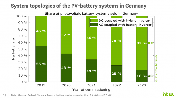

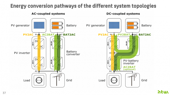

  • magazyn ładujesz z AC - falownik hybrydowy potrafi być o dobre 5% efektywniejszy w ładowaniu magazynu energii (wysokie napięcie DC z PV leci od razu do magazynu przez konwertery DC/DC o sprawności jakieś 97%, tutaj najpierw falujesz prąd ze sprawnością pewnie 97%, a potem prostujesz ze sprawnością 90-95%)
  • tak wygląda rynek u naszych sąsiadów (jasny zielony = inwertery hybrydowe; ciemny = Twoje rozwiązanie)1724525741677.png
Obrazki z genialnego corocznego raportu https://solar.htw-berlin.de/wp-content/uploads/HTW-Energy-Storage-Inspection-2024.pdf
