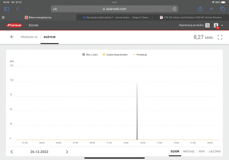

U nas ostatni dzień świąt zepsuł nam cały rok i na nic całe to oszczędzanie prądu
Michal
Rozumiem, że to jakiś błąd pomiarowy w liczniku tak?
vwir
100MW poboru? Niezłe przyłącze. Tysiąc ładowarek DC po 100kW każda by na tym poszło. To chyba więcej niż wszystkie ładowarki DC w PL ;)
consigliero
Też sobie to próbuję zracjonalizować. Gorzej jak licznik od PGE też będzie miał taki błąd
