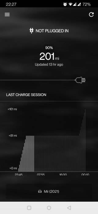

Ale do tego nie potrzeba HA czy inteligentnego domu, bo nie każdy się na tym zna / go stać (czy tam co innego). Do tego potrzebny jest wyłącznie smart wallbox, który łączy się z API samochodu i 'wie' jaki jest jego SOC itp. I jeśli samochód nie ma własnego harmonogramu ładowań (tak jak Leaf jak rozumiem) to właśnie taki wallbox to ogarnie (przykład ode mnie poniżej).
