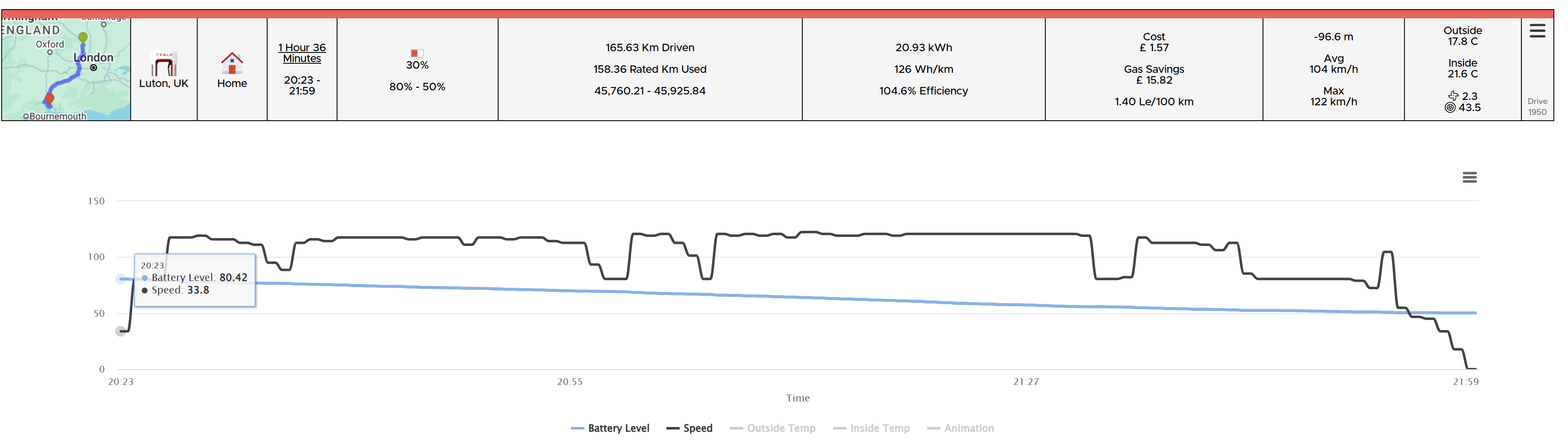

A tymczasem traska z lotniska do domu (a dokładniej z SuC koło lotniska Luton do domu). Ciutkę lepiej niż WLTP przy 104 km/h średniej (y)

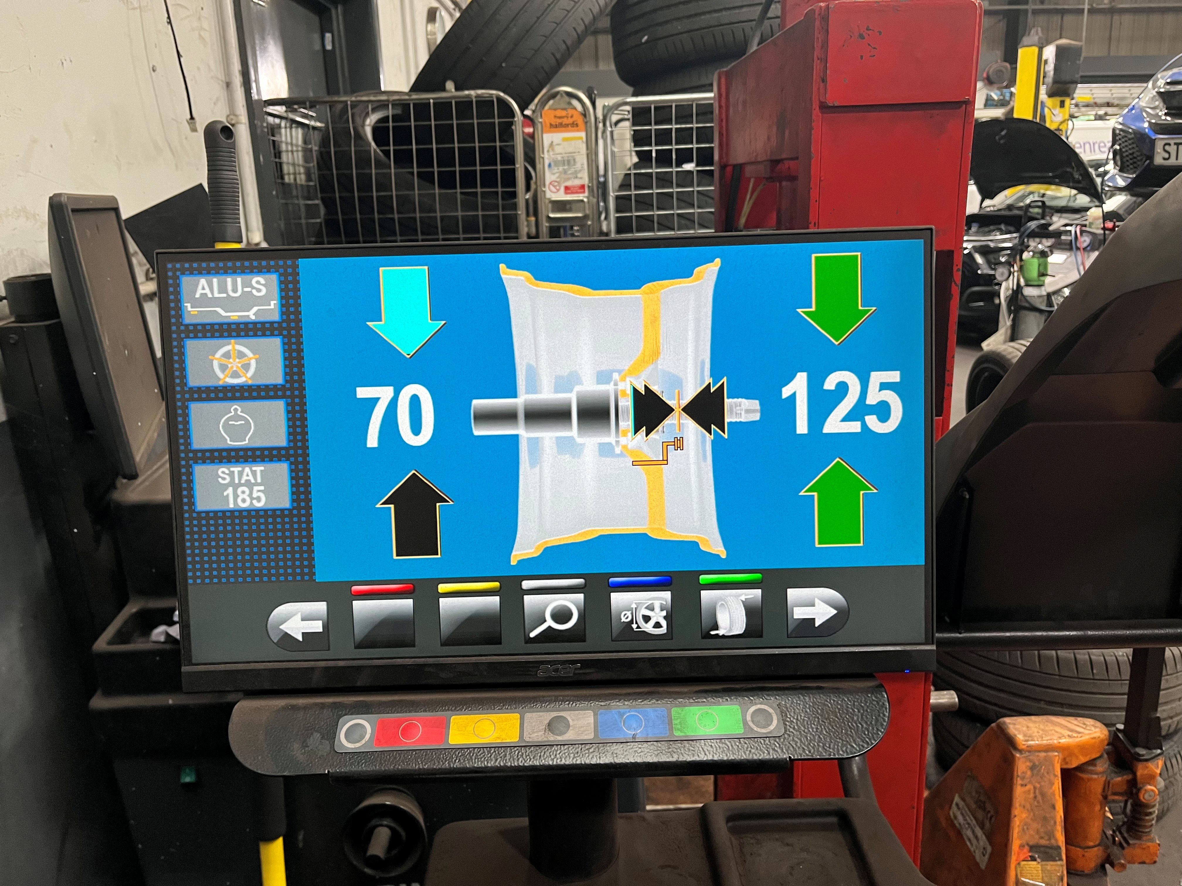

Byłem wczoraj wyważyć przednie koła. Lewe minimalnie (10g od zewnątrz), ale prawe (czyli od strony kierownicy - bo może ma to znaczenie) jest jak niżej czyli dramat o_O.
Koło niby wyważyli dokładając w sumie ciężarków o wadze kostki masła i najgorsze, że to nic nie pomogło (n) Zrobiłem dzisiaj traskę i samochód trzęsie jak cholera przy prędkości od 65 mph (od 75 mph to już zęby szczękają) :(
Zachodzę więc w głowę skąd takie niewyważenie koła. Nigdzie nie walnąłem, abym o tym pamiętał ostatnio (przeciętne dziury w drogach owszem). Jeszcze ze 2 tygodnie temu wszystko było OK. Może pianka wyciszająca się odkleiła w środku i sobie lata (opony ePrimacy)?
Pozostaje mi to zgłosić do Tesli :unsure: Jakieś przypuszczenia, wskazówki? Zdjąłem nawet kołpaki i pół trasy jechałem bez nich, bo myślałem że to może coś z nimi, ale nie.
6a8
A tzw. test drogowy ?
Zakładam że przy kręceniu kołem na maszynie nie widać bicia felgi i opony ( promieniowego ani osiowego ) ?
Ja w sumie też dopiero też przy okazji Tesli musiałem skorzystać z tego wynalazku :confused:
Kiedyś już chyba o tym pisałem, moje największe "oponiarskie" zaskoczenie na którym dopiero chyba 5-ty wulkanizator się poznał : nie do końca dobrze dopasowane pierścienie centrujące na przednich kołach.
Wiem, że tu nie ma pierścieni, felgi ori, ale chodzi o świadomość jakie to jest wrażliwe na wszelkie błędy.
