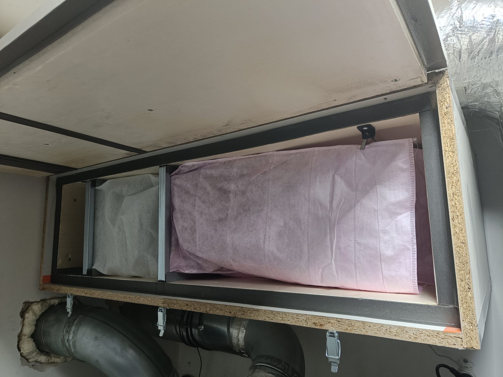

Polecam wentylację mechaniczną z rekuperacją i wymiennikiem entalpicznym. Użytkuje od jakichś 3 lat i jesteśmy zadowoleni. Wg moich obliczeń OZC (remontowaliśmy dom z lat 70'tych) pozwala w naszym przypadku zaoszczędzić ok. 1/3 energii potrzebnej na ogrzewanie względem grawitacyjnej, choć to może być szczególny przypadek (udało się doprowadzić do parametrów budynku niskoenergetycznego). Warto rozważyć dodatkowe filtry, bo te w centrali są raczej "małe". Między czerpnią a centralą zbudowałem sobie skrzynkę filtracyjną (z płyt meblowych + 3cm styroduru od środka) z filtrami kieszeniowymi G4 (592x287x360) i F7 (592x287x600). Na powrocie (wywiew z pomieszczeń do centrali) mam dodatkowy standardowy filtr kanałowy (typu "W"). Dzięki temu centrala się dużo mniej syfi, a filtry wymieniam co pół roku.

U siebie kupuję tylko te kieszeniowe do zrobionej skrzynki filtracyjnej - ok. 80zł za G4 + F7. Te w centrali i na powrocie robię sam z tkaniny G4 po kilka zł/m² zszywając zszywkami do ramki. Godzinka czy dwie roboty raz na pół roku. Takie duże kieszeniowe wytrzymują zimę na Śląsku w dość smogowej jego części. Zastanawiałem się jeszcze nad filtrem węglowym, ale odpuściłem - za dużo zabawy ;)
Tak mniej więcej wygląda moja skrzynka:
