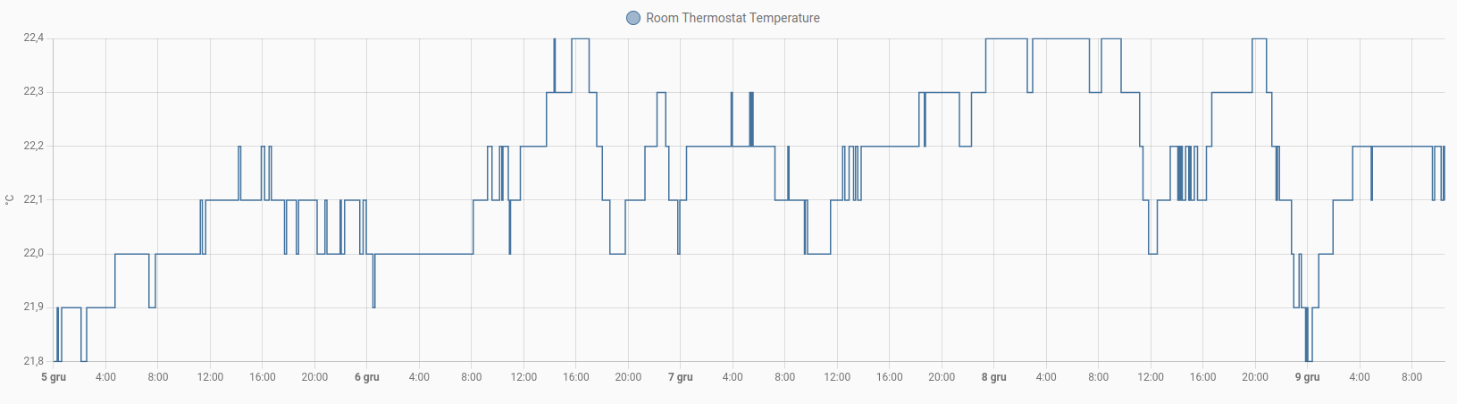

Jeżeli możesz to wrzuć wykres temperatury za parę dni. Zobaczymy cały czas będzie tak dokładnie trzymać. I jak wtedy też będzie z zużyciem.
Jak na razie jest rewelacja. Tak wygląda wykres:
Mysiałem trochę poluzować pompę i czasami przegrewa budynek do 22.4 (wcześniej nie jechała powyżej 22.2) bo moja pompa potrafi pracować z minimalną mocą 800W i to było za dużo. W efekcie zaczynała taktować i co godzinę się wyłączała i włączała sprężarka. 0.6 stopnia to i tak malutko, niemalże nieodczuwalne, gdy grzejniki są non-stop ciepłe.
Zużycie energii. Przed optymalizacją najczęściej w okolicach 33-35kWh dziennie, przy temperaturze na zewnątrz w okolicach 1 stopnia. Po optymalizacji najczęściej mam w okolicach 25-26kWh dziennie przy takiej samej pogodzie i temperaturze.

Bardzo dobrze to wygląd.
Kolejny dowód na to że ciągłe podgrzewanie jest lepsze od regulowania góra/dół w zależnosci od pobytu w domu/ bądź nie.
