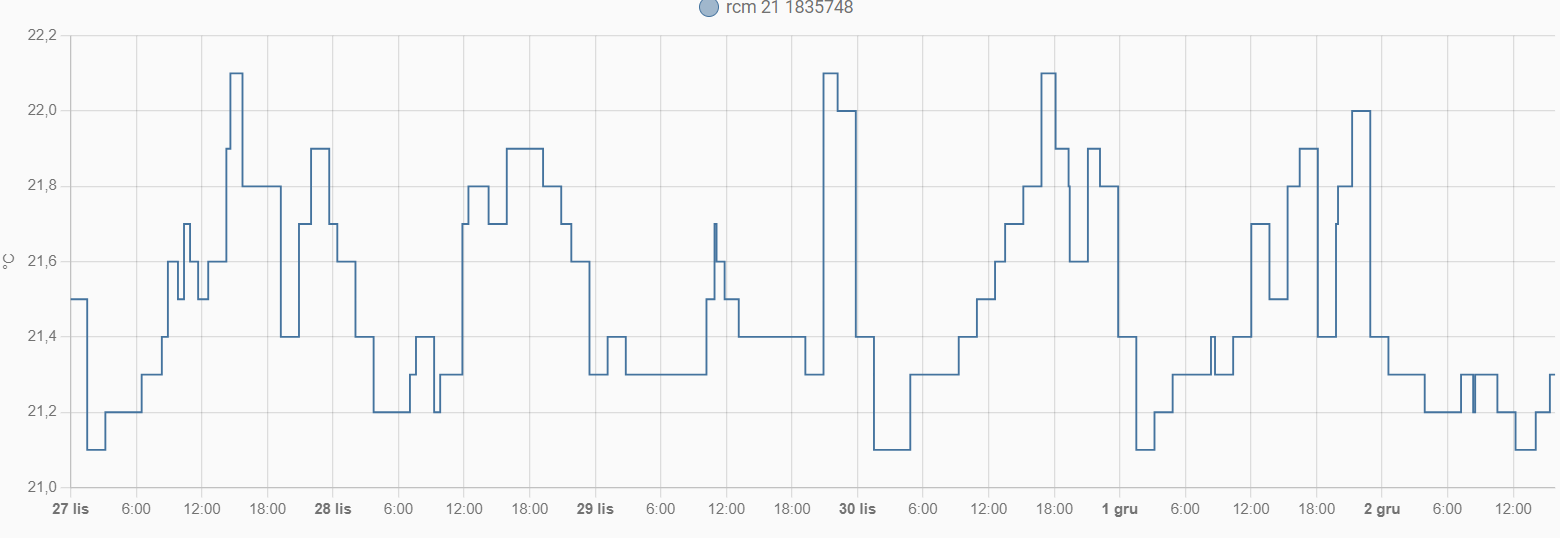

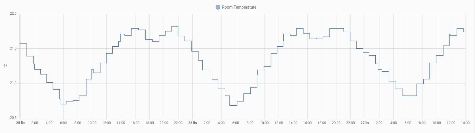

U mnie mam kilka czujników temperatury bo mam grzejniki z automatycznymi termostatami które też mierzą ... ale z grubsza na razie wygląda to tak:
I według mnie jest spoko .. pompa zazwyczaj się wyłącza na noc na jakieś 3h i bardzo dobrze co widać na wykresach gdzie jest trochę chłodniej .. lepiej się śpi.
Steruje też inteligentnie .. 21,8 w dzień i delikatnie mniejsza temperatura w nocy 21,4 oraz histereza na 0,2 stopnia.

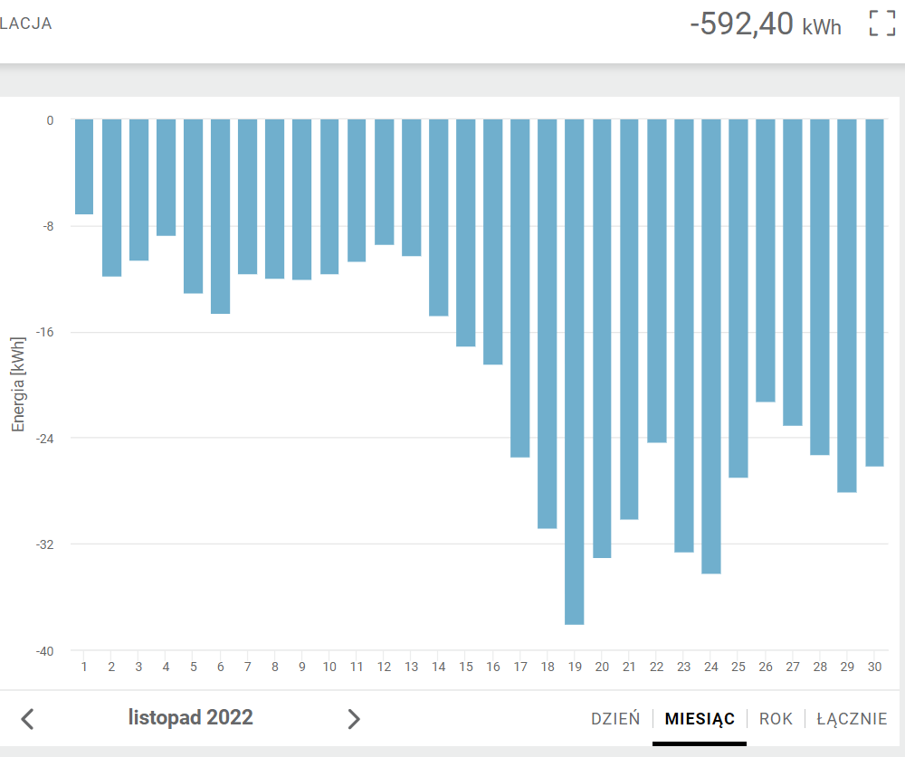

W sumie jestem zadowolony. Pompa ciepła Panasonic 9kW w domu na parterze 60m2 w podłogówce i garaż z jednym grzejnikiem oraz dwa piętra po 80m2 w grzejnikach. 4 osoby w tym 2 dzieci więc sporo wody idzie. Zużycie dla całego poprzedniego miesiąca ale faktyczne z podlicznika Froniusa ... a nie z apki pompy która oszukuje o ponad 15%. To zużycie zawiera również pompki obiegowe wraz z cyrkulacją.
Bronek
Też z podlicznika z resetem abym nie musiał sobie odejmowania przypominać.
Czyli m/w to samo i tak jak oglądam u innych to tak to wygląda podobnie.
