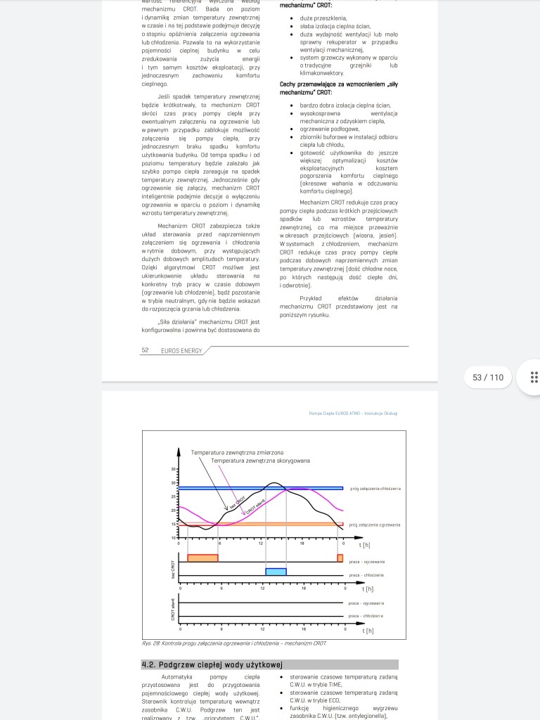

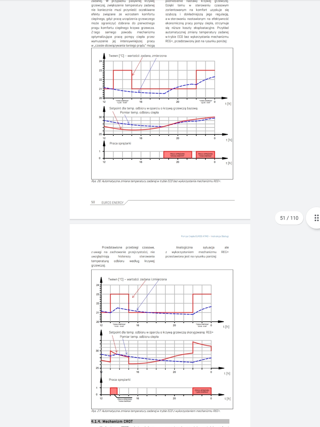

I chyba to co Ty robisz starają się robić podobnie te moje tajemnicze REG+ CROT
