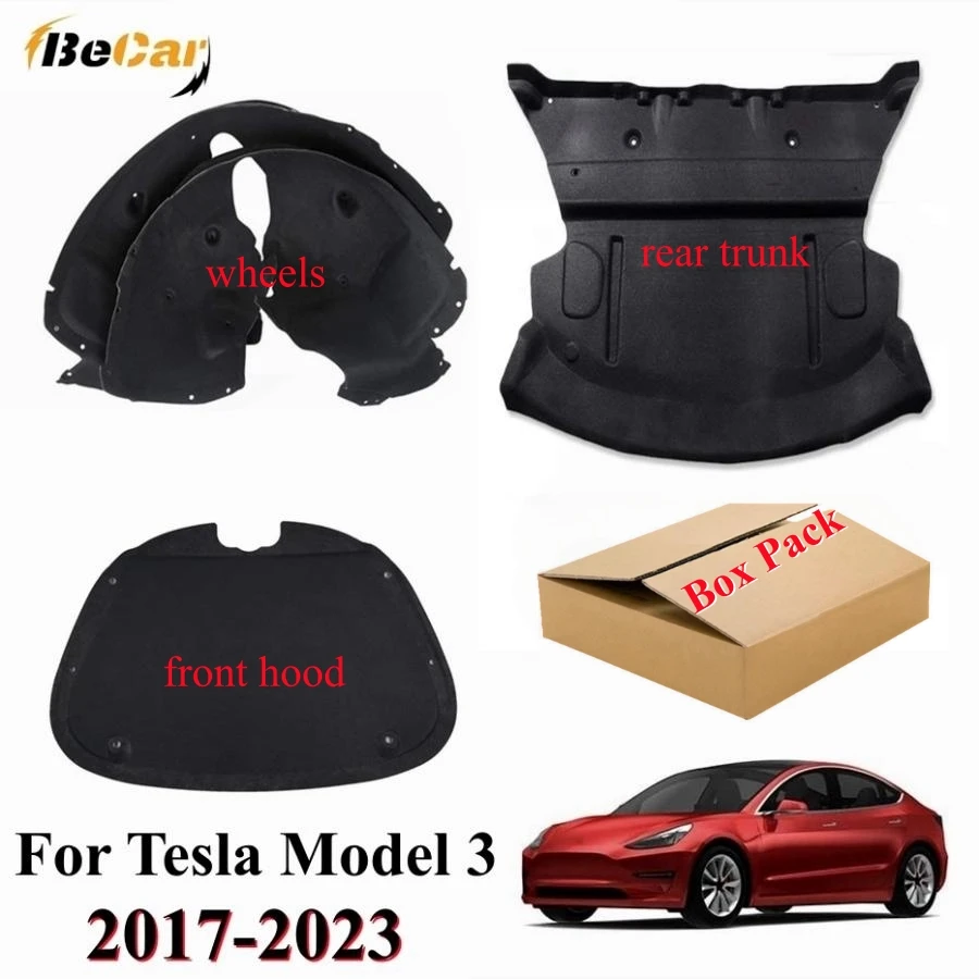

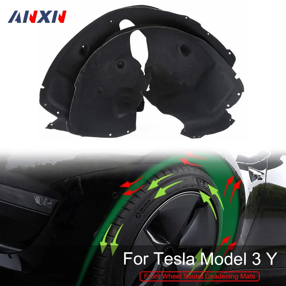

Teraz zastanawiam sie nad dodatkowymi nadkolami ale boje sie ze to nie zredukuje szumu
edit:
Znalazlem w necie takie cos. Moze to jest dobre:
