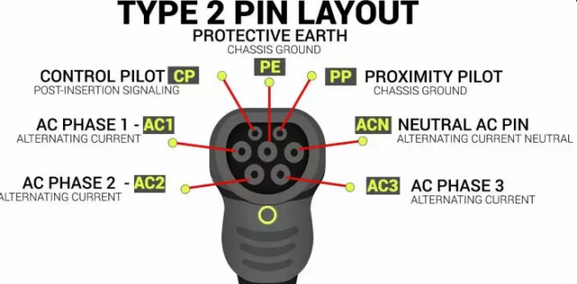

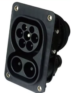

W gnieździe CCS masz kilka pinów. Te na dole najgrubsze służą do połączenia DC. Na górze są 3 fazy + neutralny + ochronny oraz dwa mniejsze - rozpoznanie czy samochód jest podłączony do czegoś oraz przekazywanie informacji samochodowi ile może pociągnąć prądu z tego gniazda.
Jak podłączasz się do stacji ładowania AC to tam jest "inteligencja", która steruje tymi pinami do przekazywania informacji. Wystarczy Ci niebieski kabel Type 2 który ma tylko górną część CCS-a. Zresztą sama nazwa CCS to Combined Charging System, bo łączy AC Type2 i DC.
Jak podłączasz się do gniazda elektrycznego to ta "inteligencja" musi być w kostce na kablu, żeby była przenośna.

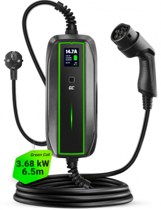

Posiadanie przenośnej ładowarki ma sens, jeśli często bywasz w okolicach gdzie nie ma słupków AC, ale dostępne jest np w agroturytyce zwykle gniazdo siłowe. Wtedy dzięki ładowarce naładujesz się podobnie szybko co na słupku AC. To samo dotyczy awaryjnego ładowania się ze zwykłego gniazdka - muisz mieć jakąś ładowarkę, a Tesla przestała zdaje się dodawać "cegłę" do auta. Oczywiście możliwe jest życie bez przenośnej ładowarki, ale pod warunkiem, że wszędzie będziesz miał odstęp do słupa AC, bądź szybkiej ładowarki DC

Przenośna ładowarka, w sumie tylko na wielkie trasy i jako rozwiązanie awaryjne(dużo miejsca nie zajmuje)
Skojarz sobie fakt, że ładowarka mobilna AC to to samo co słupek AC do ładowania, tylko w mniejszym formacie i do samodzielnego podłączenia do 230V

Dlatego, że samochód oczekuje sygnału na pinie Control Pilot.
Czym byś chciał się podpiąć? Kablem Type2 tego nie zrobisz, bo on z obu stron ma Type2, a nie np. Schuko.

Są dwa rodzaje kabli:
- Kabel Type 2, zazwyczaj niebieski, ale nie tylko, to wyłącznie przedłużacz - łączy piny z wallbox czy publicznej ładowarki z pinami w gnieździe samochodu. Zakończony jest z dwóch stron wtyczką Type2.
- Kabel EVSE - ten ma gdzieś na kablu zaszyty układ sterujący. Z jednej strony ma Type2 - do samochodu, z drugiej strony ma wtyczkę do gniazda używanego w sieci elektrycznej w domach - np Schuko 230V albo czerwoną trójfazową.
Celem EVSE jest bezpieczne dostarczenie energii elektrycznej do samochodu.
EVSE to skrót od Electric Vehicle Supply Equipment. To nie jest ładowarka. To jest tylko stycznik z odrobiną rozumu w postaci zabezpieczeń, który monitoruje czy wszystko idzie zgodnie z oczekiwaniami - temperatura ok, uziemienie jest, prąd mniejszy niż graniczna wartość.
Więc Wallbox to też jest EVSE, ale nie przenośne.
