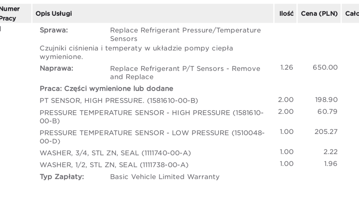

Tylko co to znaczy robione ogrzewanie. Jak byłem w Ząbkach to do listy rzeczy do zrobienia dołożyli mi jakąś akcję serwisową. Wymiana czujników ciśnienia i temperatury pompy ciepła. Może to byłoby przyczyną późniejszej poważniejszej awarii jakby nie wymienili? Dziwne tylko jest to, że co to za akcja serwisowa robiona przy okazji wizyty w innej sprawie, bo jakbym nie przyjechał to by tego nie zrobili? A może kurde znowu tylko mi coś się zepsuło? 😉
Czy to wystarczy aby problem się nie pojawił, to Ci nie powiem, całkiem możliwe.
U mnie po prostu ogrzewanie padło pewnego pięknego poranka i musieli mi wymieniać compressor I supermanifold.
Technik Tesli potwierdził że po tej wymianie problem nie powróci, ale pamiętam też że twierdził że jeżeli komuś jeszcze nie padło, a ma sprzed jakiejś rewizji, to wcześniej czy później mu padnie. Ale jak to u Elona, coś tam byli podobno w stanie zaradzić software, więc nie wiem czy ta ponura przepowiednia teraz jest aktualna.
