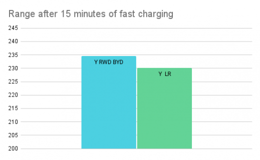

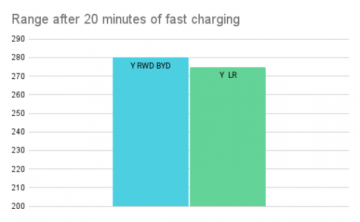

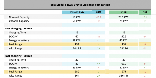

Jeszcze jedno podejście do kwestii zasięgu oraz ładowania. Byłem ciekaw jaki zasięg uzyskamy przy założeniu równego czasu ładowania z 10%:
*Jak widać na poniższych wykresach RWD z baterią od BYD ładuje się szybciej niż LR.
Range after 15 minutes of fast charging.pngRange after 20 minutes of fast charging.png
Wnioski:
  • LR ma jedynie przewagę podczas startu z domu przy naładowanej baterii do 100%
  • RWD ładuje się szybciej, co prawda różnice nie są duże, ale przy założeniu rozbudowanej sieci ładowarek to super opcja

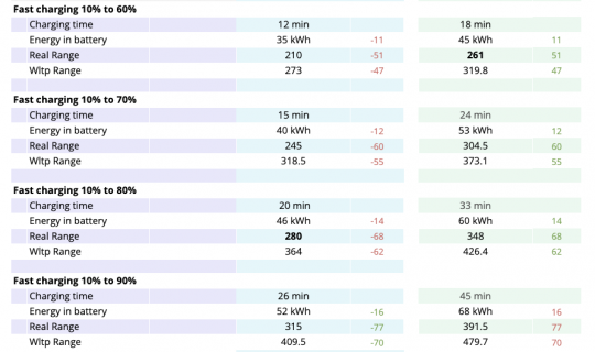

Tutaj znajdziecie szczegółową rozpiskę z podziałem na ładowania z 10% do 60, 70, 80 oraz 90%: link.
* - dane pochodzą z filmików Bjorna, więc nie mam dokładnych pomiarów. Zasięgi kilometrowe przeliczone zostały na podstawie stosunku SOC do pojemności użytkowej baterii

Te zasięgi po ładowaniu 15 i 20 minut to przy jakim SOC na starcie i przy jakiej założonej szybkości ładowania? Bo coś mi się to nie widzi. A mianowicie:
Y RWD w 15 minut dostaje 39kWh, SOC 67% - sugeruje to ładowanie od 0% (przypadek dalece nie życiowy) i prędkość ładowania 156kW
Y LR w tym samym czasie dostaje 40kW, SOC 52,9% - i tu (jeśli ładowanie też od 0%) prędkość wychodzi mi 160kW czyli niewiele więcej od RWD. Nie zapomniałeś, że LR (teoretycznie) może 250kW?
Wasp
Tam jest w tekście napisane, że wszystkie pomiary startują z 10%.
Każde auto ładuje się ze swoją optymalną mocą:
  • RWD startuje ze 170 kW i praktycznie utrzymuje się aż do 48%.
  • Później troche zwalnia, ale praktycznie do 60% mamy 125 kW
  • LR startuje ze 250 kW, ale taka moc jest tylko na początku i szybko (~15%) spada poniżej 200 kW)
  • Przy 20% mamy już 170
  • I dla porównania z LR przy 60% mamy tylko 81 kW
Dorzucam do postu wyżej video źródłowe dla BYD i LR.
Tyle w teorii, ale ciekaw jak to w praktyce wygląda na ładowarkach w PL
Dzięki za uściślenie (y)
A no właśnie, bo ładowarki grają tu sporą rolę. Jeśli więc są one relatywnie wolne (założymy, że 150kW to max) to przewaga posiadania szybszego ładowania (w teorii 250kW) w LR nie daje chyba nic.
