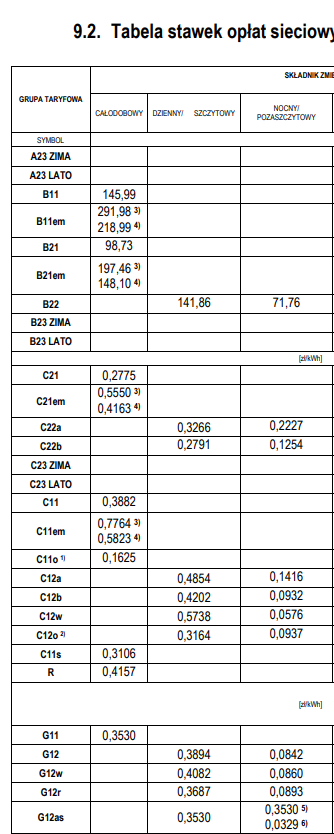

Próbuję dojść, czy opłaca mi się przejść na taryfę G12. Prąd dostarcza Energa / Energa Operator. Nie mam fotowoltaiki. Oczywiście już dawno przekroczyłem limit 2MWh. Jeśli dobrze rozumiem taryfę Energi, po przekroczeniu limitu cena energii elektrycznej jest taka sama w G11 i G12 niezależnie od pory dnia (0,8585 zł/kWh brutto).
Jednak jest jeszcze "Opłata sieciowa zmienna całodobowa" która stanowi ponad 30% mojego rachunku za prąd. Trudno się dobić do wysokości tych opłat, są one chyba ustalane przez Energa Operator a nie Energa Obrót. Ale jeśli dobrze czytam tabelę na str. 36 to składnik zmienny stawki sieciowej różni się w G12 niezależnie od limitu 2MWh i wynosi 0,3894 zł/kWh w dzień i 0,0842 zł/kWh w nocy (w porównaniu do 0,3530 zł/kWh w G11):
Czyli jeśli mogę ładować auto w nocy, to wciąż mi się opłaca przejść na G12 mimo przekroczenia limitu.
Czy ktoś może potwierdzić że ta stawka nocna w G12 obowiązuje niezależnie od limitu 2MWh?

Zamrożenie dotyczy tylko samej energii a nie dystrybucji wiec w g12 jak najbardziej obowiązują dwie stawki strefowe.

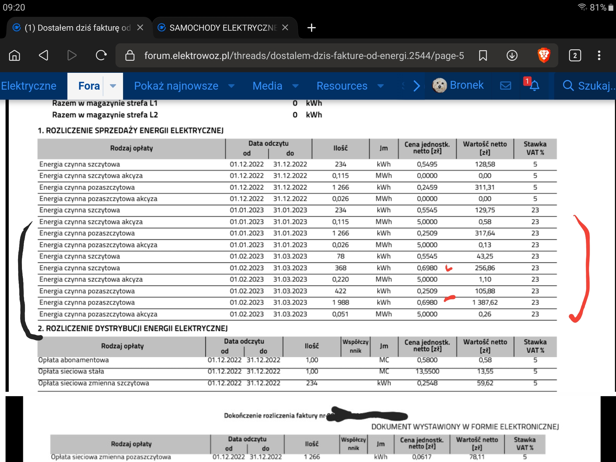

Mnie właśnie coś popieprzyli albo nie rozumiem stawek. Nie zwracałem uwagi ale. Coś nie halo.. Ze stawkami w G12R od lutego 2023
Energię pozaszytowa czyli tanszsza liczą tak jak szczytową ( czerwone ptaszki)? To po kiego mam G12R?

@Frunek dobrze liczysz - kwota energii jest stała (powyżej tych 2MWh, których nie liczę), natomiast oszczędzasz na przesyle. Ja dla PV liczyłem, że też się opłaca przejść na G12 (i nie G12W jak niektórzy proponują) pod warunkiem, że zużywa się więcej nie produkuje.
