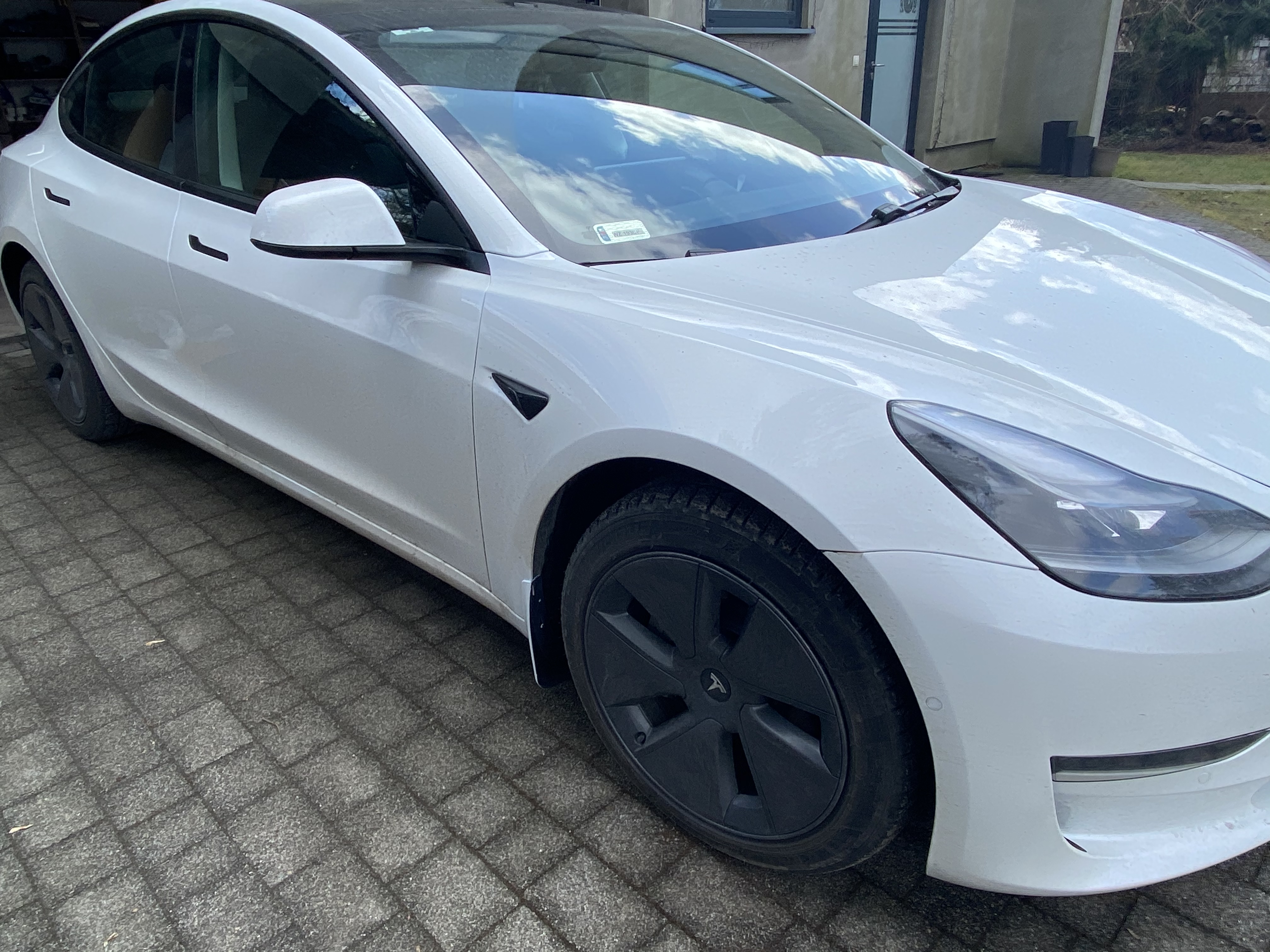

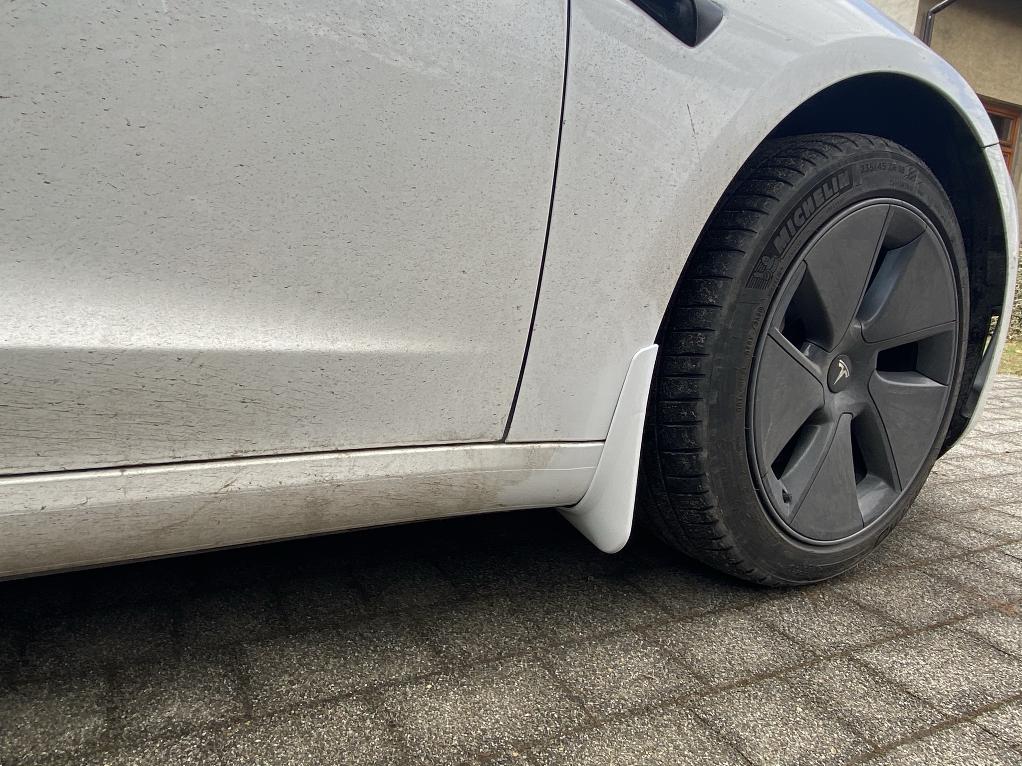

Ja kupilem biale ale nie zamontowalem, nie podobaja mi sie, mimo ze sa naprawde niezle wykonane.

Widać, że jest coś nie tak z tymi progami. Ewidentne czuć, że lakier na nich jest bardziej miękki w stosunku do reszty nadwozia.
To nie lakier jest bardziej miękki tylko miejsce jest dużo bardziej narażone na uderzenia piasku, ziemi, i innych rzeczy.
