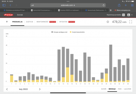

Jak włączył byś jakiś duży odbiornik jak grzałkę do wody to wtedy napięcie spada i falownik sobie może działać?
Tak wtedy spada do 240 i działa, ale 150 litrów dogrzewa mi 2-2.5godziny

nnnnn
[Tutaj] i [tutaj] trafiłem na fajny opis tego problemu.
Falownik wyłącza się powyżej 253V. Dlatego występujące u Ciebie napięcia rzędu 270V są kompletnie niedopuszczalne i muszą chyba wynikać ze złego ustawienia falownika któregoś z sąsiadów. Ponadto Twój falownik powinien się włączać i wyłączać okresowo, a nie po prostu być cały czas wyłączony, bo to też wskazuje na jakiś błąd w sieci.
Włącza się i wyłącza gdy napięcie spadnie okresowo do 250. Jeśli cały czas jest powyżej 253 to wchodzi w standby i następnie wywala błąd zbyt wysokiego napięcia. Wtedy nawet nie widać tego na wykresie.Ale wystarczy że przejdą chmury i od razu robią się piki na wykresach.
No tak ale mi chodzi o to, że gdyby sąsiedzi mieli ustawione tak jak Ty to okresowo Twój też by się wbijał w dziurę i puszczał trochę mocy, a wygląda na to, że jakiś dekiel w okolicy produkuje cały czas, bo ma ustawioną inną normę niż obowiązująca w PL (ponad 253 V).
nnnnn
Zapewne tak, będę próbował coś dalej z tym robić.

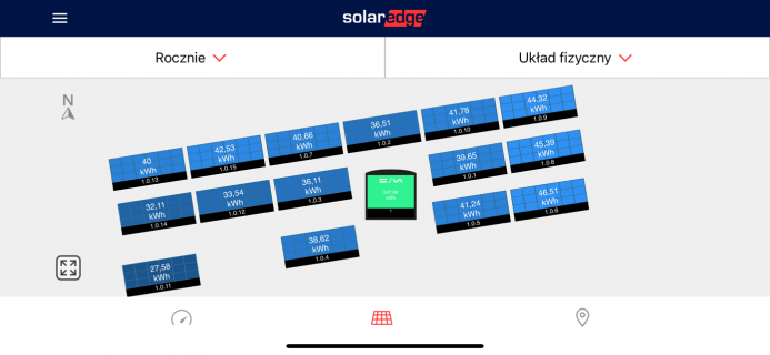

consigliero
Może nie jestem perfekcjonistą ale też mam z tym problem. Mam mieć dołożone 2 sztuki tylko czekam aż przyjadą z PGE aby zmienić taryfę, może w tym roku się doczekam
